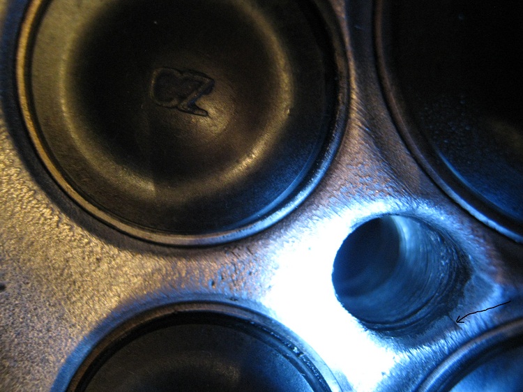

Сорвало резьбу под свечу.Собственно оправдалась догадка:-(((Хотел закрутить по мануалу с динамоключем закрутил:-(((. Хочу разобрать сам и отдать,чтобы сделали либо футорку либо под большую свечу (ну это пусть спецы думают). Хотелось бы знать какие засады и нюансы ,нужны ли новые З.Ч прокладки??? Больше инфы не помешает но конструктивной !!!

Вскрыл голову!!! Вскрытие показало башка в цветмет. Ну т.е треснутая. Хотя керосин залил держало 20мин. Фото с увеличением показало трещину. Хочу выразить огромную благодарность Специалисту с БОЛШОЙ БУКВЫ Andr XRL за терпение и помощь. Прикрепленное изображение ну а это сам косяк указан стрелочкой в правом нижнем углу!!! ИЩУ ТЕПЕРЬ ГОЛОВУ ЖДУ ПРЕДЛОЖЕНИЙ!!!

- - tomory69   Вскрыл голову!!! Вскрытие показало баш...   10.4.2012, 18:04

- - tomory69   Не парни трещину вижу четко. она с того места где ...   10.4.2012, 18:13
