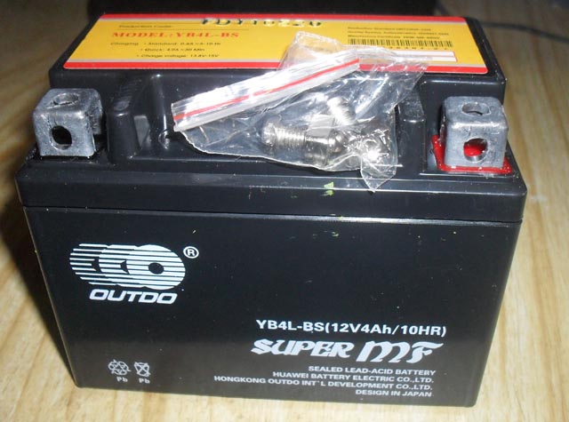

301y, не, можешь вообще аккумулятор отсоединить - заведется и без него. Я вот только сегодня новый аккум купил, до этого полтора месяца ездил на мёртвом - после включения зажигания стартер даже не щёлкал, а приборка гасла секунд через 5.
Гелевых в продаже просто не было, сегодня вот нашел.
