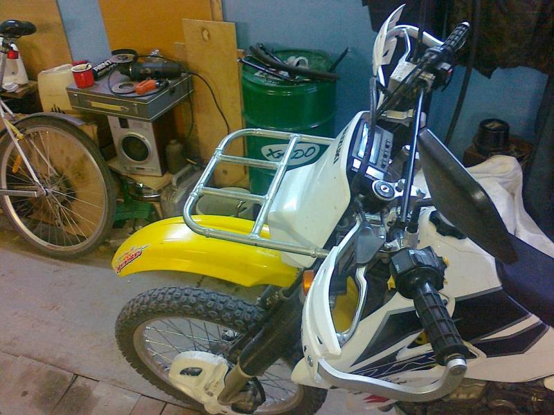

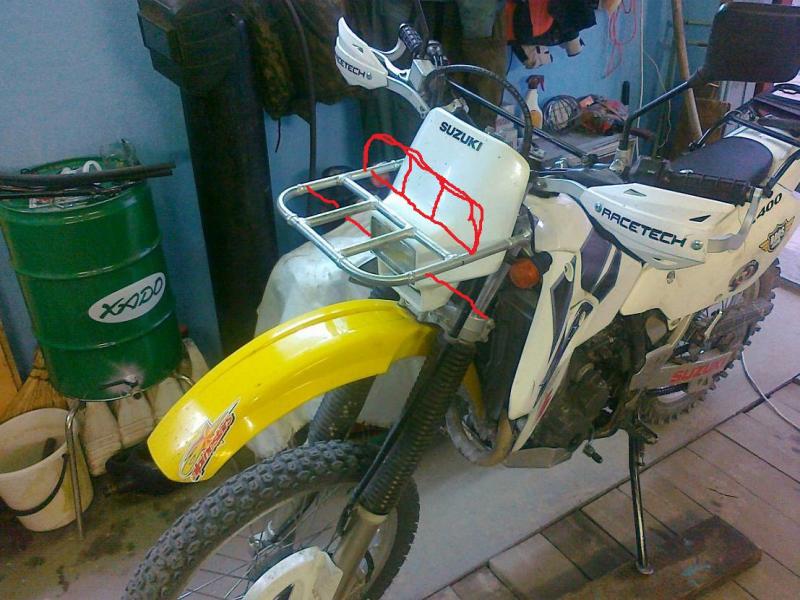

Приветствую народ!
если не в нужной теме, администратора прошу перенести в нужную.
решил немного поизвращаться с мопедом, сзади чуток переделал багажную систему от козака добавил растяжки, и начал делать люминивый багажник на перед, для легких и объемных предметов (типа пенки, палатки, спальника), пока что выкладываю фото как оно приблизительно будет смотреться, не хватает растяжек и вертикальной стенки для исключения контакта груза с лопухом фары.

- - woevoda   Сорри за офф, а в мотик Хадо льешь?   13.6.2012, 14:44
- - prokrust   Интересная вешь, а планируется растяжка еще на ниж...   13.6.2012, 15:05
- - Leksey   Вещь нужная. Возможно, там не требуется особой мон...   13.6.2012, 15:25
- - abrazive   ЦитатаСорри за офф, а в мотик Хадо льешь? нет )))...   13.6.2012, 16:48
- - serg   Весч интересный, но для джебеловской фары сложно с...   13.6.2012, 20:35
- - shevard   Где то это я сегодня уже видел   14.6.2012, 3:20
- - abrazive   Серж, хорошо, для продажи на вряд ли, то просто фа...   14.6.2012, 7:18

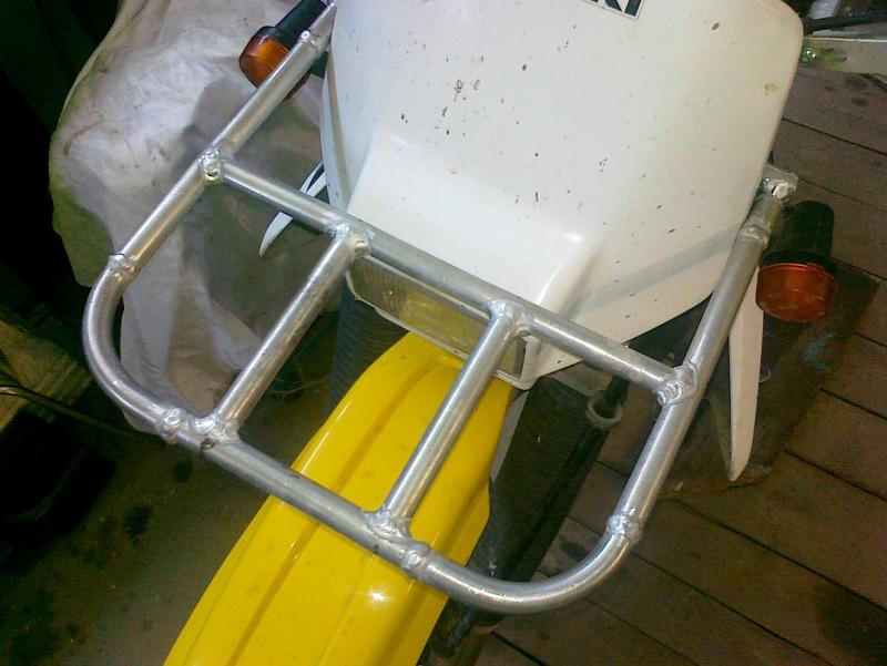

- - abrazive   еще добавлю как на фото вертикальные перем...   16.6.2012, 16:20
- - serg   Цитата(abrazive @ 16.6.2012, 17:20) еще д...   16.6.2012, 17:46
- - svat   Во молодец!Я всегда думал куда 2 литра вина по...   16.6.2012, 22:17
- - Leksey   Не надо больше ничего приваривать, пожалуйста )) Х...   17.6.2012, 9:47
- - Garry   Вот ... едешьедешь ... вдрух бревно, аль камЕнь .....   17.6.2012, 10:06

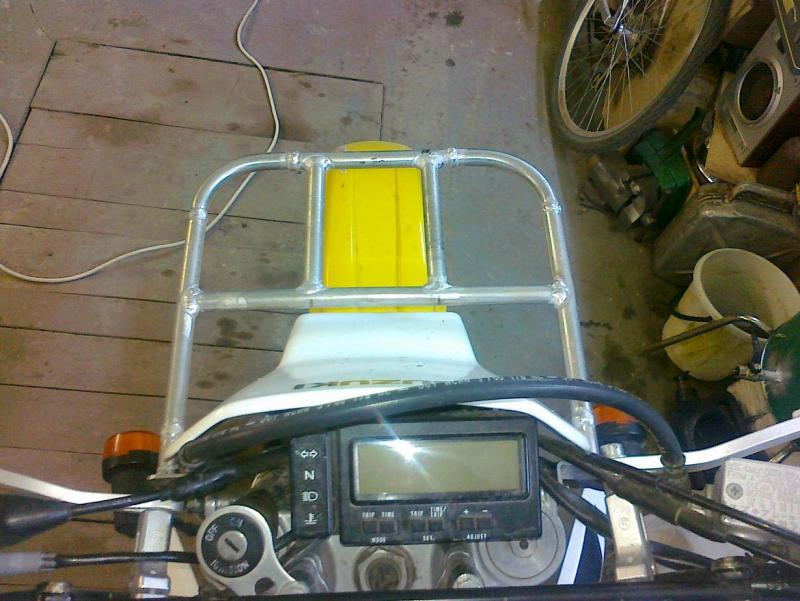

- - abrazive   последние штрихи, вес по пружинному безмену 550 гр...   17.6.2012, 10:42
