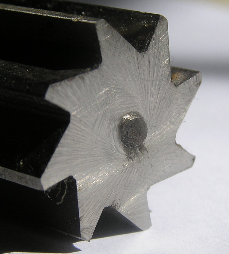

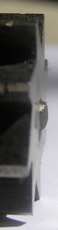

Я и не претендовал на уникальность способа. Конечно лучше отдать шлифовальщику... Но все зависит от практики. В принципе и это можно сделать не хуже. Только болгарку держать не в руках, а упереть кожух во что-то.
Похожим способом резал развертку на 3 куска. Этот так, что-бы не казалось о пустозвонстве.
качество фото не фонтан, не хочется перефолтографировать и так видна возможность резки в домашних условиях. Еще раз повторюсь до станочного оборудования далеко...

Цитата(Viktor @ 22.6.2012, 10:11) *
... Этот так, что-бы не казалось о пустозвонстве.
И в мыслях не было drinks.gif .
А получится отрезать шайбу толщиной ~ 2.5 мм (это на Шерпе если что)?

- - Leksey   Цитата(VadimS @ 22.6.2012, 12:47) И в мыс...   22.6.2012, 10:50
- - Viktor   Будет плохо если закосишь конус как наружу, так и ...   22.6.2012, 20:10
