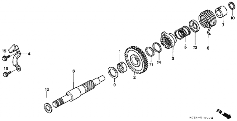

я предположу что это паразитная шестерня №3 делает туки-туки))) хотел вставить еще схему обгонной муфты(( Полезно:
