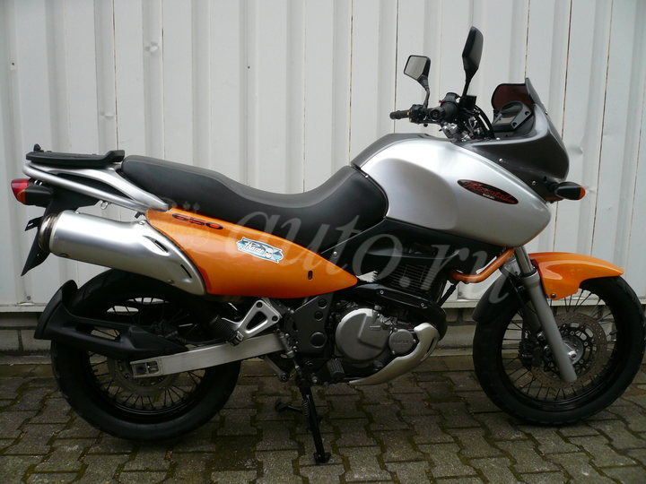

Интересен этот аппарат, отзывов о нем совсем мало и в основном копипаст, но из того что есть понятно что движок там стоит от DR650, ходовка заточена более под асфальт, весьма удобное седло для дальних поездок. Вибраций от двигла не ощущается.
Интересен для дальних поездок с участками грейдера, грунтовки.
Заинтересовал совмещением описанных качеств и цены на уровне 150-170 рублей.
Кто что может сказать?
http://www.motosvit.com/Suzuki%20XF650%20Freewind.html

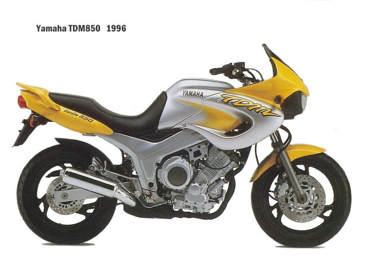

Чем то он TDM850 неподготовленный напоминает smile.gif чтото раньше он мне не встречался.
А ценник и правда гуманный 150 но и пробег обычно за 40000
