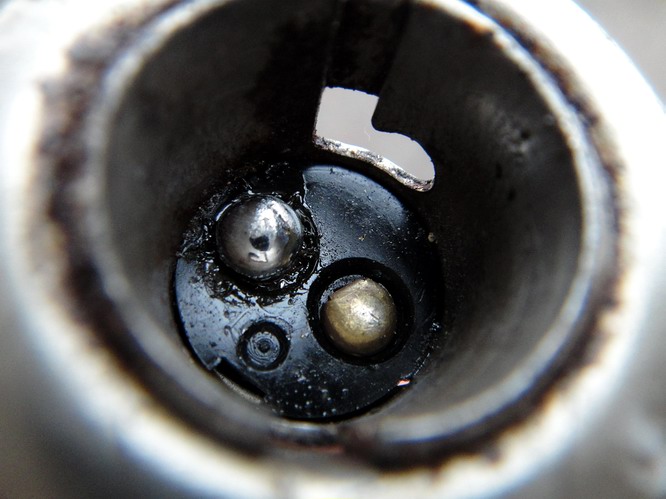

- - shupaltse   других подходящих тем не нашёл, а эта достаточно р...   21.7.2012, 1:39
- - zlcat   Ээээ. Черный минусовой провод на массу, чтоб надеж...   21.7.2012, 8:10
- - shupaltse   zlcat, спасибо за советы! в целом провёл компл...   24.7.2012, 23:29
