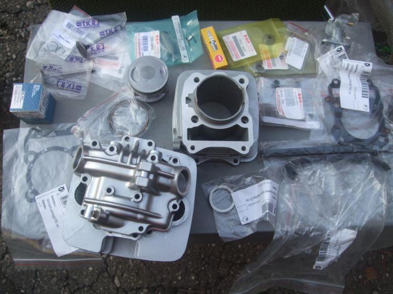

Сейчас пытаюсь снять головку.
Причина поломки - лопнула на 2 половинки верхняя тарелка впускного клапана, сухари улетели в неизвестном направлении.
Когда откручивал выхлопную, из трубы высыпал кучу металлических обломков. Видимо поршню пипец. Сейчас думаю, как разблокировать клин, т.к. головку не снимешь, пока не повернешь распредвал (1 болтик открутить получится, второй оказался внизу). Наверно придется перекусывать цепь sad.gif Т.к. клапана зажало, что не шевелятся.
Фото позже.

Ну вот, сегодня получил последние недостающие запчасти. Приступаю к сборке.
Эх, в ожидании прошла бОльшая часть лета.....

- - Standart   Значит, заказал на gx-moto голову, цилиндр, поршен...   22.5.2012, 17:50

- - Standart   Не знаю, как добавить в FAQ, нпапишу тут, себе для...   25.5.2012, 14:51
- - Standart   Получил сегодня масляный фильтр и свечку в экзисте...   6.6.2012, 16:42

- - Standart   При заказе запчастей забыл про палец. Вчера пришла...   13.7.2012, 8:20
- - Standart   Ну вот, сегодня получил последние недостающие запч...   25.7.2012, 18:27
