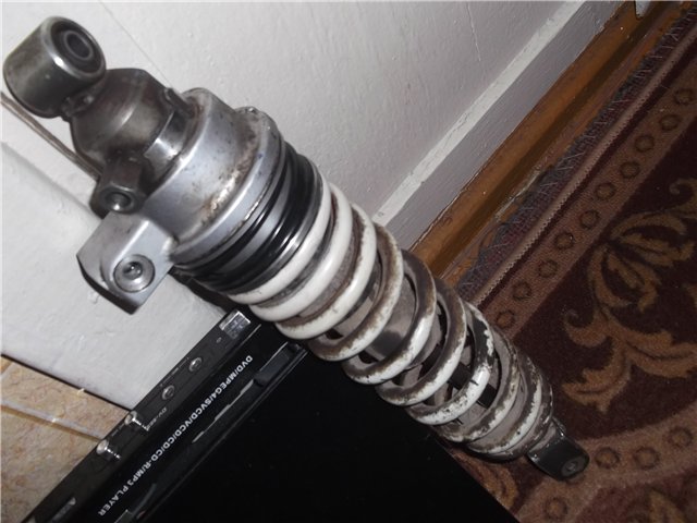

Всем привет.На моем DR-250S не работает регулятор высоты.разбирал весь узел.когда заполнил всю систему маслом,то увидел,что из под поршня,который под баком находитс ссыт масло.скорее всего проблема в этом. кто сталкивался и как решить проблему?
Вот Фото:

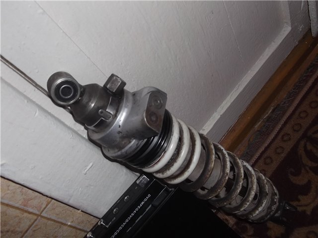

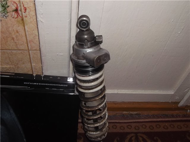

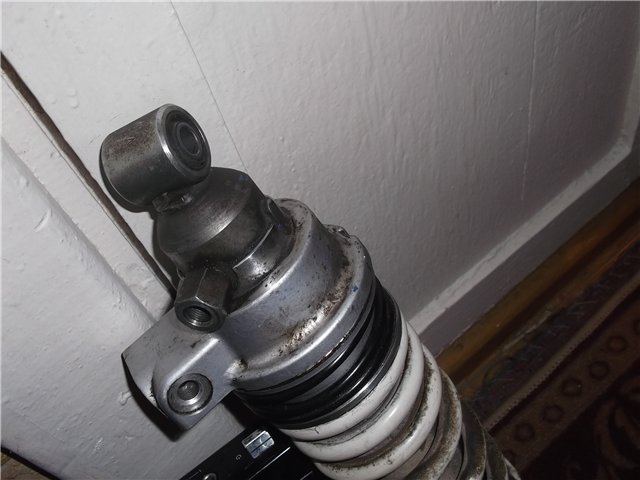

В общем снял амортизатор-вот фото.покажите где и что подтягивать.ТАм сразу под черной пружинкой проставка какая-то.вот она и должна вниз поджать пружину-и он приподнимется.кто подскажет че крутить?если можно тометьте это на фото.
Motyl365 НЕ работает регулятор высоты 21.7.2012, 2:01
serg Избавься от регулятора, заглуши его ввод в аморт и... 21.7.2012, 8:04
Motyl365 Сегодня отсоединил эту фигню.толку это особо нифиг... 25.7.2012, 15:21
serg Может, пружины надо поджимать или менять на более ... 25.7.2012, 19:38
Motyl365 а как ее поджать?просто мануал на немецком,я через... 26.7.2012, 2:48
serg Самопально это делается. Смотришь, как пружина сто... 26.7.2012, 8:01
Motyl365 ТАм сзади никакой гайки нету регулировочной 26.7.2012, 15:55
car-bon Гайка сверху на корпусе амортизатора, в неё упирае... 26.7.2012, 16:05
serg Похоже, только точить проставку под пружину...
Или... 27.7.2012, 16:33
Ruslan959 а на ДР350 и ДР250 аморты одинаковые абсолютно или... 28.7.2012, 10:00
serg Немного более мощная пружина. 28.7.2012, 10:51![]() ![]() |
