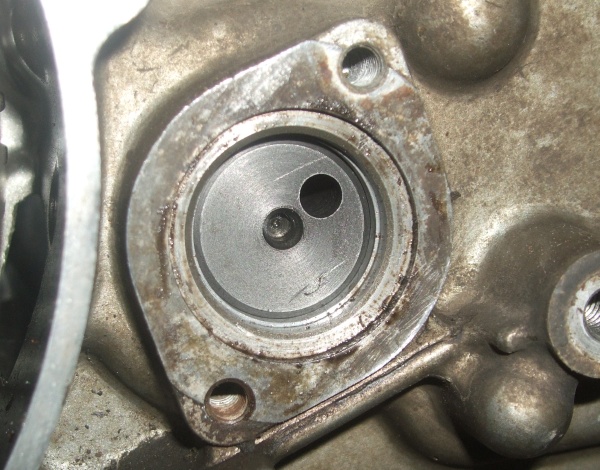

Срочный вопрос!
Подскажите, как на джебеле переключаются передачи?
Традиционно, 1-Н-2-3-4-5 ? Или есть (были) какие-то варианты?
Дело в том, что сегодня почти дособирал двигатель и решил прикрутить датчик нейтралки.
С удивлением обнаружил, что контакт датчика не совпадает с текущим положением ламели на нейтралке. Вот фото:
Развернуто отностиельно рабочего положения почти на 180 градусов.
Надел лапку переключения КПП, получилось: 4 передачи вниз и 2 вверх.
Как можно было неправильно собрать коробку, что она не закусывается, переключается и т.д.? Или это какой-то спорт вариант?

- - Standart   Срочный вопрос! Подскажите, как на джебеле пе...   29.7.2012, 20:19
- - serg   Цитата(Standart @ 29.7.2012, 21:19) Подск...   29.7.2012, 22:55
- - Standart   Ясно, буду разбирать. Это все из-за того, что все ...   29.7.2012, 23:24
- - skorp777   Цитата(Standart @ 30.7.2012, 6:24) На тор...   30.7.2012, 14:49
