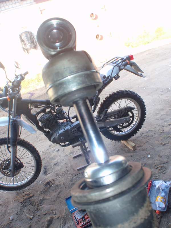

такая подвеска былаПрикрепленное изображение
после покатушек заскрипел аморт, разобрал, оказывается совсем не было смазки в подшипнике одного из ушекПрикрепленное изображение
вот так выглядит шток под пыльником, всё чисто, без ржавчины и задировПрикрепленное изображение

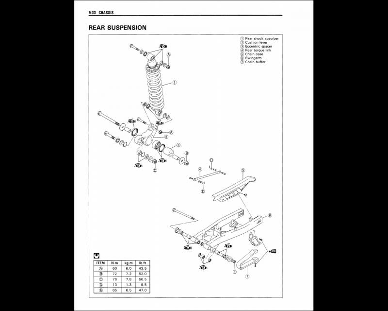

пружину подтянул, но то главное, как я задрал зад до такого вида: Прикрепленное изображениев следующем сообщении
при сборе подвески "эксцентрический спейсер" (№3 на рисунке) провернул широкой частью максимально вниз и затянул. таким образом маятник на рычаге получился максимально поджатым и пришлось наступить на маятник и потянуть вверх раму, чтобы вставить амортизатор на его место.в обратном порядке не получалось.
понадобилось 6 рук. фотографировать было некому и некогда.
теперь высота по низкой части седла - 860мм.
