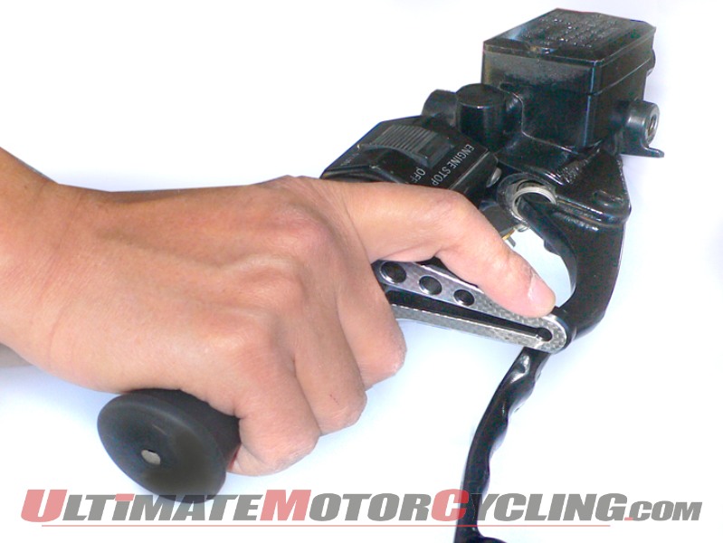

Вообщем суть проста,нужно сделать,что-то типо круиз контроля. Может как ни будь резинками придерживать.. Ничего в голову не приходит,а стоя без рук ехать охото)

Такую не клинит.

Цитата(shevard @ 13.8.2012, 15:00) *
Такую не клинит.
Дык это и не круиз-контроль! Парню то "без рук" надо.
Это именно это и есть круиз контроль. Не позволяет ручке газа самопроизвольно возвращаться в первоночальное положение. И держать ее не надо.
"Scottoiler Throttle Grip Add-on:
The ultimate in strain relief for high-mileage riders or for your next motorbike tour. Simply push it over your throttle grip, and it will greatly improve the force distribution over the ball of your hand. Cramp and wrist pain on long rides are now a thing of the past, which makes the ride a lot more enjoyable. It is probably the smartest alternative to cruise control, and rather than setting a fixed speed, it allows you to adjust your speed dynamically and spontaneously.
Additional benefits:
Effective cruise-control mechanism for achieving the ideal speed for a journey.
Can be disabled at any time by turning to a neutral position.
Good grip even with thick gloves.
Throttle control is much more sensitive.
The desired speed is easy to set.
Available for standard grips on a metric (22 mm diam.) handlebar or for oversized grips e.g. heating grips"
Цитата(Grandtrek @ 13.8.2012, 13:45) *
Тогда за девайс, предложенный shevard ом цеплять через веревочку к любой торчащей приблуде крючочком (мягким, чтоб без труда срывало, при необходимости).
Так он и цепляется за рычаг тормоза.
Вообще, эта штука лепестком вешается в строону ОТ тормоза. И при езде помогает только тем, что не надо судорожно сжимать руль правой рукой, чтоб ручка газа не вращалась, а просто ладошки удобно лежат на мягких резиновых грипсах и отдыхают smile.gif
Обрати внимание что есть две похожих но несколько отличающихся девайсов. Узкий и широкий. Ты описываешь широкий.
Я узкий и на верхнем фото видно что чел едет без руки на ручке газа и девайс не дает ей уйти в исходное положение зацепившись за ручку тормоза.
Вот еще вариант. Накручиват газ сколько нужно потом пальцем придвигает ограничитель.
Но есть и сами ручки газа с контролем сделаным примерно как защелка на строительной рулетке.
