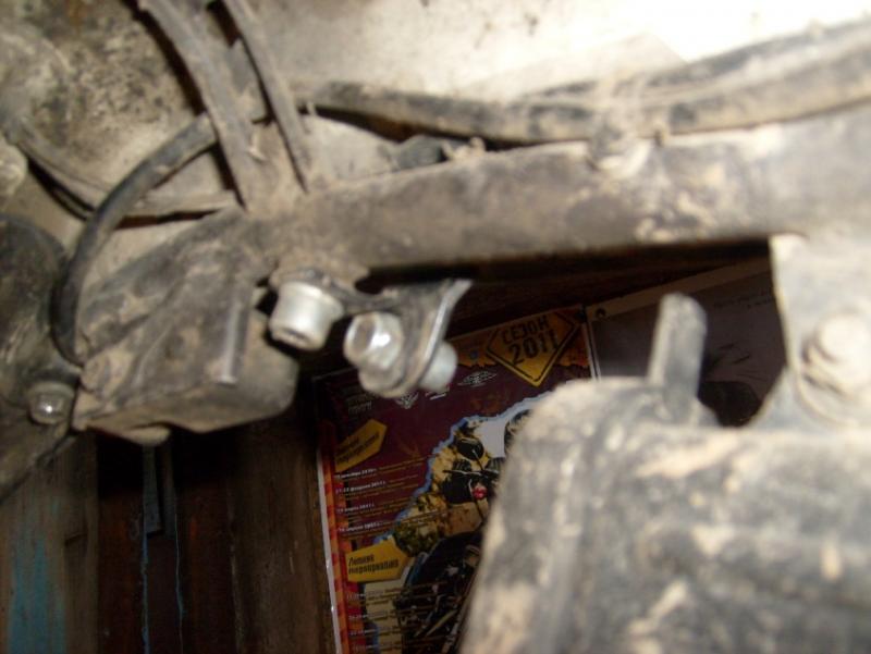

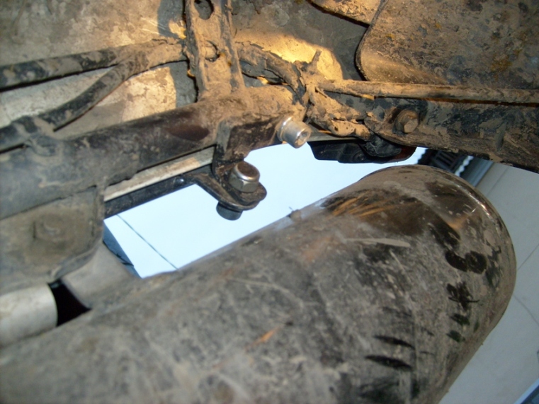

- - BomBeR   Багажник я так понимаю спокойно от Джебеля на ДРку...   23.8.2012, 7:57
- - serg   Да. Только пара крепёжных болтов мимо, но решить в...   23.8.2012, 8:06
- - eccentric2000   Не пара а только один - правый. Левый крепежный со...   23.8.2012, 13:05
|- - BomBeR   Цитата(eccentric2000 @ 23.8.2012, 19:05) ...   24.8.2012, 5:36
- - serg   Цитата(eccentric2000 @ 23.8.2012, 14:05) ...   23.8.2012, 13:36
- - eccentric2000   ок   24.8.2012, 6:15
