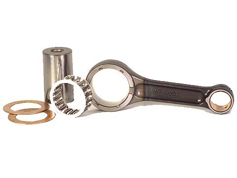

Саша, при всём моём уважении, шатун посередине не греется никогда. Слегка(ничтожно) в верхней головке и очень сильно в нижней. Само мясо тоже не греется, не с чего, даже на чистом бензине или бедной смеси он каждый оборот обдувается свежей смесью. При полном заклинивании нижнего сепаратора прочности шатуна и поршня хватает, чтоб полностью юзом остановить идущий на мксимальной скорости карт на липких к асфальту шинах-сликах, при этом мотор в первозданном состоянии, всё остаётся целым, под замену идёт шатун+нижний палец+сепаратор +боковые бронзированные шайбы.
Вот ремкомплект на случай заклинивания шатуна:
