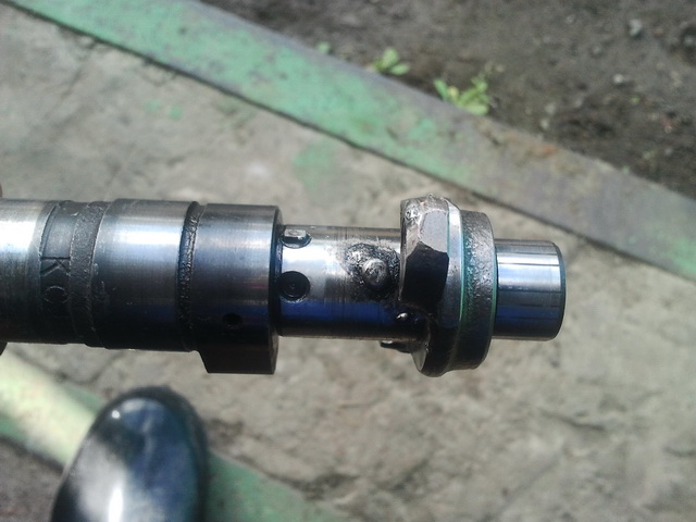

Вечером выложу фото р\вала на нем есть эррозия, кто что скажет.

Ну вот разобрал, и вот та выработка на распреде, на сколько это криминально или еще походит?

с валом только одно приходит в башню) заварить-капнуть электросваркой, и шлифануть. видел заваренный вал вот такой З.Ы стыбрил с позитива pardon.gif Поршень я бы на твоём месте заменил. Да а Баха твоя какой год?

- - Танкист   с валом только одно приходит в башню) заварить-кап...   12.9.2012, 20:53
