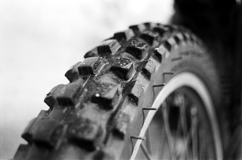

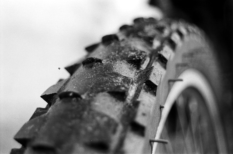

Стояла резина на пердке Kenda 80\100-21. При износе центральные шашечки начали стачиваться через одну.
Причем с противоположной стороны износ шел нормально.
Кто знает в чем проблема? Подшибники нормальные.

- - Варион   Имеем кендамиллвил на переди, износ "через ша...   15.9.2012, 17:53
|- - pahan_kovrov   Цитата(Варион @ 15.9.2012, 17:53) Имеем к...   28.9.2012, 13:44
- - Assur   Прикольно! А покрышки для какого грунта? и где...   28.9.2012, 13:23
- - Сhestar   Цитата(Варион @ 15.9.2012, 20:53) Имеем к...   28.9.2012, 14:39
- - woevoda   Это нормальный износ, такого типа резины. Ты когда...   28.9.2012, 14:53
- - Сhestar   woevoda косозубость-согласен,но через шашку-надо ...   28.9.2012, 14:55
- - woevoda   А через шашку - это особенность пятна контакта - м...   28.9.2012, 15:00
- - Сhestar   поверю,не приходилось такое наблюдать в своей прак...   28.9.2012, 15:05
- - woevoda   Ага. Только на мягкой. По моту марок не приведу. И...   28.9.2012, 15:53
