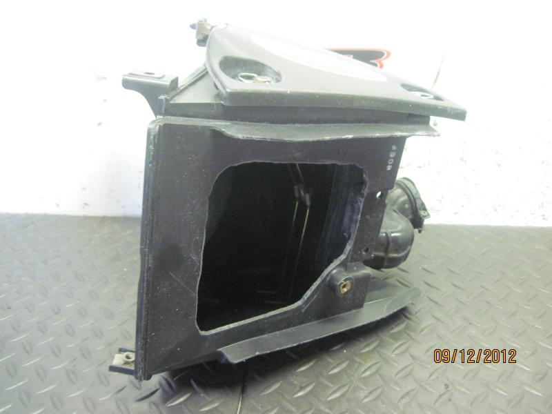

Цитата(i-denis @ 15.9.2012, 13:16) *
Вот штатная дырка в айрбоксе хр250
i-denis а где делось еще одна деталька от айрбокса??? Зачем снял???
Цитата(Михаил 789 @ 21.6.2012, 1:18) *
Расход на сотню : 3.5л трасса, 6-7л жесткий оффроуд, пески , отжиг.
Михаил 789
Я конечно понимаю, тьюнинг, но вот одно понять не могу, ты по трассе на холостых едешь? 3,5???? Наверное увеличение проходного сечения жиклеров уменьшает рассхол топлива,smile.gif)))
Порадовал спасибо))))
i-denis
сообщение 15.9.2012, 13:28
Сообщений: 0
Мотоцикл: CRF250X 2005
Есть правда еще такие варианты, но имхо это перебор
