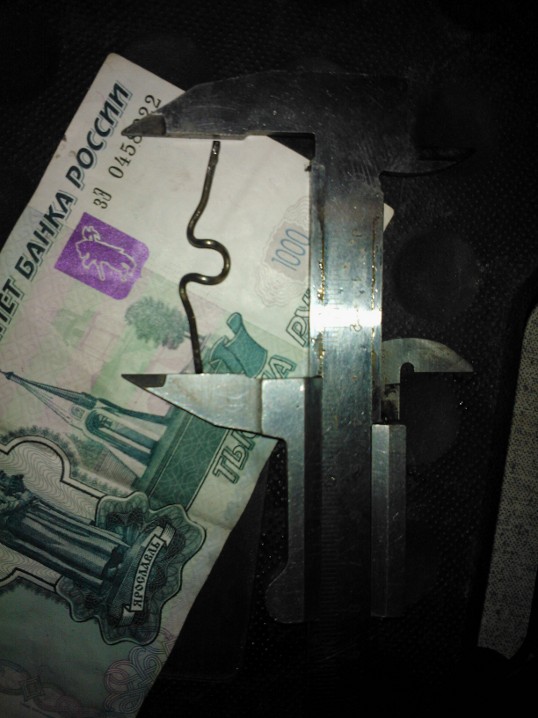

Ребят разобрал фару на 200,но у меня был толькоодин крепежный элемент(гнутая проволочка) Unit support sp
35128-27221-000 ,из чего делать ещё 2 и как ее поставить на место я уже 3 день вожусь с одной фарой ну ни как фара не ставится.Я уже снял и ободок(открутив 3 болта)ну ни как она не одевается.

- - Танкист   Такую пружинку-крепёж можно купить в зените, ну ка...   12.9.2012, 23:21
- - serg   Фото пружинки сделай, лучше рядом с линейкой. Посм...   13.9.2012, 10:11
- - osiriso   Пружинки отдельно не продаются.Взял себе пружины о...   13.9.2012, 23:08
- - osiriso   https://skydrive.live.com/redir?resid=A3DEF...AMWz...   16.9.2012, 14:08

- - серый   андрей- ты думаешь 1000 купюра лучше скобки держит...   17.9.2012, 11:08
- - skorp777   серый я просто osiriso-ву фотку по месту запостил,...   17.9.2012, 11:50

- - Сергей Б.   А ведь Osiriso так проблему и не решил: тормозные ...   20.10.2012, 10:16
- - Erethizon   пытался решить эту проблему с помощью железа от 21...   8.12.2012, 15:22
- - v.larin   выручит монтажная пена   28.1.2013, 6:15
- - Karel   http://www.megazip.ru/ru/bike/suzuki/view/.../2303...   14.2.2013, 16:54
- - Erethizon   а как правильно-то должно быть? пришла мне эта пру...   20.12.2013, 19:07
- - m1   Себе ставил от "совковой" фары, немного ...   22.12.2013, 20:35
- - Erethizon   ух. наконец собрал как надо!! то-есть как ...   28.4.2014, 21:05

- - Сергей Б.   Вот и у меня скрепка выскочила. Это уже второй слу...   22.8.2014, 13:06
- - Сергей Б.   Я решил проблему также, как и m1. Съездил в Соколь...   23.8.2014, 15:01
- - Герасимов   Привет,потерял вот эти скрепки из фары,выгнул само...   22.2.2015, 14:41

- - Andronjah   В прошлом году потерял одну скрепку, выгнул из про...   11.8.2025, 0:29
