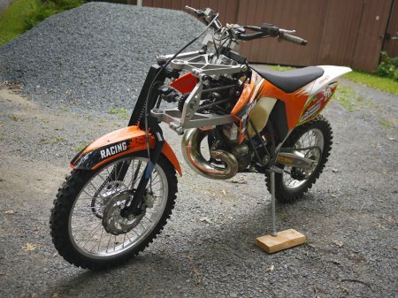

Давайте обсудим:
Кто что думает по поводу доработки Джебеля на полный привод? На сегодняшний день существует множество различных мотор-колес для велосипедов и мотоциклов. Так вот, если в переднее колесо Джебеля установить такое мотор-колесо и включать его при прохождении препятствий, то проходимость теоретически должна улучшиться в разы... Для дополнительного аккумулятора, как вариант, можно соорудить кейс на багажнике. -------------------- Явы очень хорошиии! =)

-Конструкция позволяет переднему колесу вращаться быстрее заднего в поворотах, а также не позволяет задней покрышке пробуксовывать — то есть, по сути, мотоцикл имеет постоянный полный привод.-
самопал

motodennis Поноприводная Ямаха WR450 вобщем то есть...и не на... 21.11.2011, 22:24
serga Цитата(motodennis @ 21.11.2011, 22:24) По... 21.11.2011, 23:49
yutarex Пишу с телефона - ссылку кинуть не могу. Кому инте... 22.11.2011, 0:05
Приморец И тот, и тот вариант мне, как инженеру интересен. ... 22.11.2011, 3:22
Huandi Ямаха похоже давно забыла про этот полный привод. ... 22.11.2011, 4:39
Shatyn75 Ребята, да не надо эндурику 2 WD! Если бы это ... 22.11.2011, 14:33

Юра_эндуро Полный привод заводской, насколько я знаю, идёт то... 22.11.2011, 14:56
Huandi Вот AWD и сравнения с моно-приводом. 22.11.2011, 16:22
cafe97 Преймущества полного привода (и авто и мото) очеви... 22.11.2011, 16:40

Бэм Я подобную тему поднимал на мототревелсе: http://w... 24.11.2011, 9:01

Huandi Узнавал у Кристини про отправку. Ответили, что пош... 29.3.2013, 11:06
