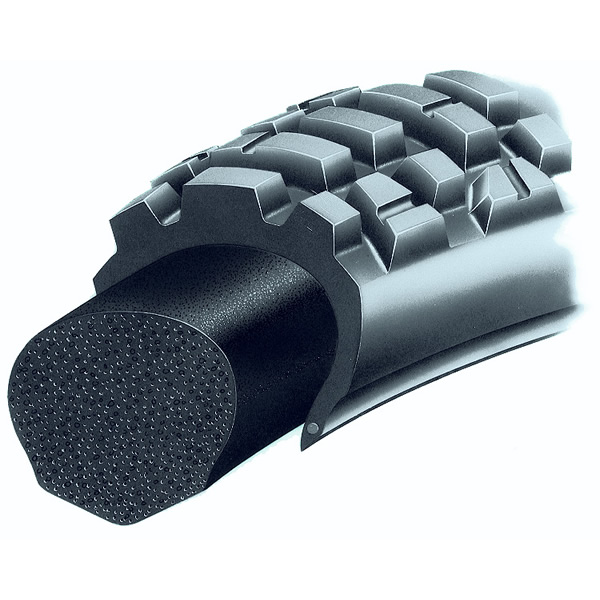

Может кто сталкивался? http://www.motorcycle-superstore.com/2/9/2...bliss-Core.aspx

Цитата(mumis @ 15.9.2012, 16:00) *
Может кто сталкивался? ...
По соседней ссылке там любопытная штука: камера из пены:
Такая проколов не боится.

- - mumis   Может кто сталкивался? http://www.motorcycle-super...   15.9.2012, 15:00
|- - Сергей Б.   Цитата(mumis @ 15.9.2012, 16:00) Может кт...   1.10.2012, 8:07
- - Huandi   Цитата(mumis @ 15.9.2012, 18:00) Может кт...   15.9.2012, 15:20

- - Huandi   Цитата(Сергей Б. @ 1.10.2012, 11:07) там ...   1.10.2012, 8:13
- - Сергей Б.   Почитал ту тему. Н-да-а-а, видать такая пенокамера...   1.10.2012, 8:42
