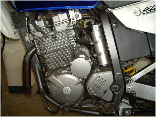

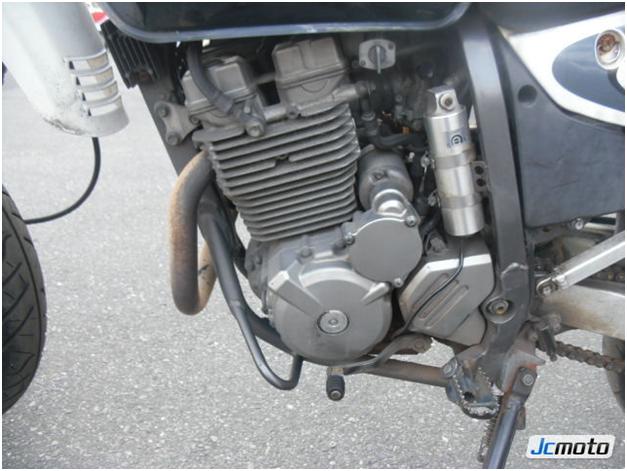

всем прива!!! имею джебел 250 ХС. что это за датчик?? за что он отвечает??? и в каком положении должен стоять???
вот фото двух одинаковых мотоциклов на одном есть этот датчик на другом нет......... ЧТО ЭТО???
Датчик положения дроссельной заслонки, не?

Цитата(тоха 062 @ 4.10.2012, 12:24) *
эт ты меня спросил!??? rolleyes.gif я вообще не алЁ! еслиб ты мне фото субару прислал или приехал ко мне в гараж я б те помог чем смог...ю а в мотасах я пока не алё первый сезон... дело в том что тот что без датчика заводится в любую температуру а мой (с датчиком) хоть с градусником приходи меньше 16 градусов на холодную устанешь заводить, выше с пол оборота. как так???
ладно ребят у нас уже пол двенадцатого ночи завтра на работу я спать надеюсь к утру вы мне что нить посаветуете....
У меня стоит 28 карб (старый), новые видел только на фото, но знаю что на них ставится этот датчик, по этому 100% утверждать не могу, но больше там нЕчему стоять..
Мыть карб, выставлять мануальные значения (жиклеры/уровень/качество), пробовать, должен нормально заводиться.. А вот как этот датчик правильно выставлять - я не знаю.
