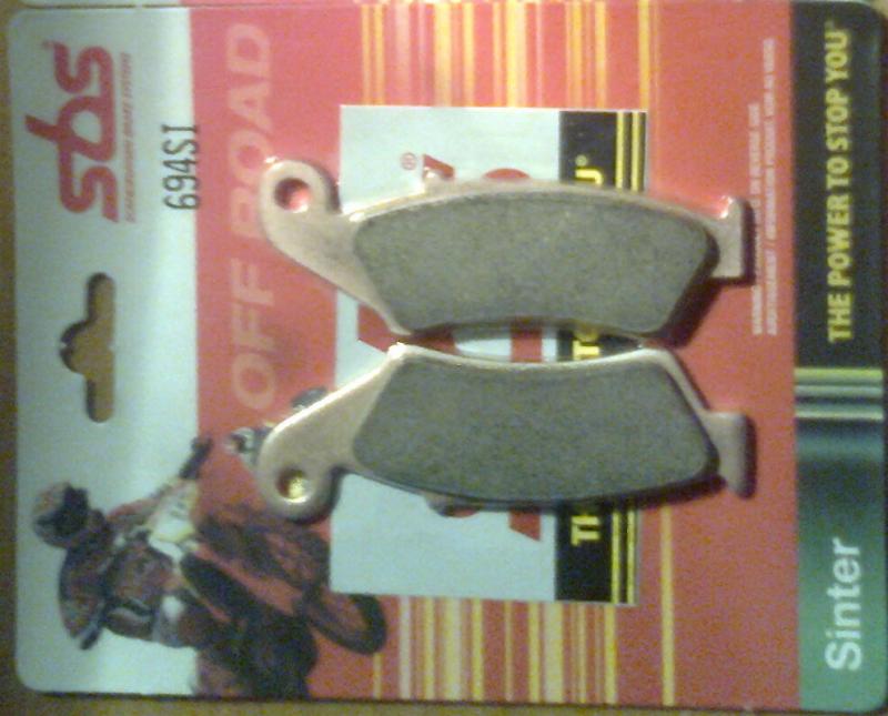

Брал такие SBS Качество не уступают ниссину"

Мотоцикл: XR-400R 97г.в.
Ценой тоже smile.gif Но интересная альтернатива!
Сколько они у тебя выхаживали?

- - Танкист   Брал такие SBS Качество не уступают ниссину"   12.10.2012, 20:30
|- - Kopcak   Цитата(Танкист @ 12.10.2012, 21:30) Брал ...   12.10.2012, 21:33
- - Танкист   Ваня, проехал вообщем 4тыс/км вот уезжал на рыбалк...   12.10.2012, 21:43
|- - Chili   Kopcak, фигассе, у меня почти конченные задние отъ...   12.10.2012, 23:59
- - i-denis   мне очень понравились колодки красного цвета с над...   13.10.2012, 1:27
