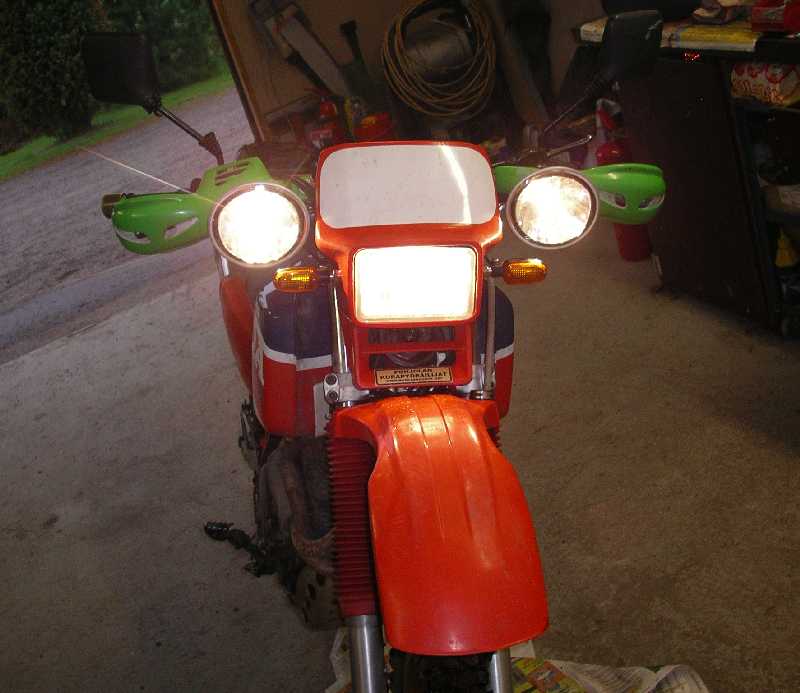

Хочется обсудить вопросы улучшайзинга штатного света на XR.
На XR 400 стоит штатная лампочка мощностью 35/35 Вт, модель цоколя BA20D.
У меня стоит стеклянная фара от XR650 фирмы Stanley цоколь лампы такой же.
Свет всё равно очень посредственный, особенно если черный мокрый асфальт.
Наткнулся в инете на статью переделке с помощью напильника держателя фары под доработанную лампу с цоколем H4 тут появляется выбор 35/35Вт или 55/60Вт.
http://begemoto.com/index.php?show_aux_page=23
Кто-нибудь занимался подобным тюнингом?
Также обнаружил монтаж фары от Оки на CRM. Душераздирающая картина.
http://forum.pmoto.ru/index.php?showtopic=...%BA%D0%B8\
Но вариант как говорится рабочий. Смущает внешний вид и сильно увеличившийся габарит фары и как следствие вероятность её уничтожения при падении.
Пока купил новую лампочку галоген HQ c улучш. фокусом H6M BA20D 12V 35/35W прозрачная.
http://www.scootermag.ru/shop/product/lamp...&frontend=1

Как вариант можно приколхозить 2 съёмных допа и снимать/ставить при необходимости. Допы выбираются исходя из личных предпочтений и желаний потратиться от фирменных светодиодных и всяких HELLA до противотуманок с разборок или армейских фар.

- - miken   Забежал сегодня в гараж, от нечего делать решил по...   3.2.2015, 0:46
- - Leksey   Круто, я считаю. А эти диоды не греются чтоли? Тер...   3.2.2015, 9:18
|- - miken   Эти-нет: хоть и яркие, но мощность их не велика. Ш...   3.2.2015, 9:24
