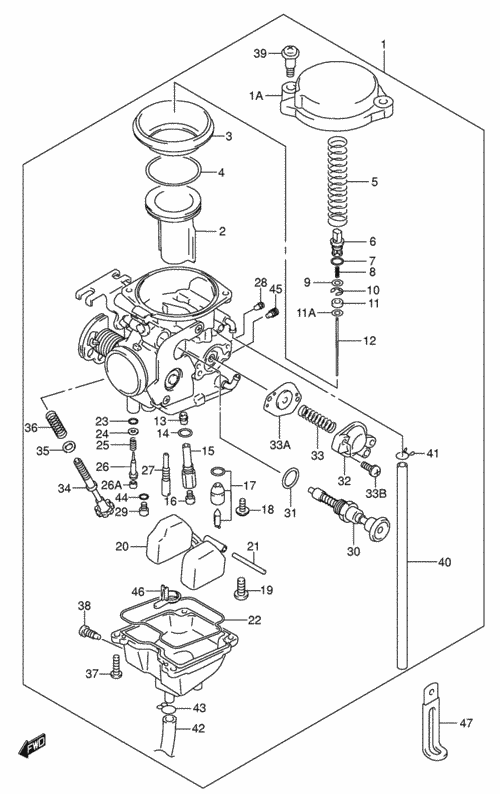

требуется запилить джебелевский bsr32 в калифорнийский е33, то есть в сток drz250. какие позиции заказываем?
alistair
сообщение 16.10.2012, 12:03
Велосипедист
Сообщений: 5585
Регистрация: 24.11.2009
Репутация:   38
Цитата(shupaltse @ 16.10.2012, 2:16) *
предлагаю заняться более интересной штукой, нежели чем хвалиться расходами)
Полностью E33 у тебя не получится кмк. Седло иглы другое.
Jet Scheme # DRZ-250 Djebel
POWER #16 132.5 (09491-26019) 122.5 (09491-24023)
MAIN #29 55 (09491-55004) 65 (09491-65007)
PILOT #27 12.5 (09492-12008) 12.5 (09492-12008)
AIR main #28 80 (09492-80007) 150 (09492-30013)
AIR idle #45 ?? (09492-30013) (нет на схеме)
И еще смотри различия по игле и ее седлу. Сравнивать надо каталог на джебель (японский) и микрофиши по DRZ.
IMHO: я бы поменял на TM-28 или TM-33 если так уж приперло тюнить. Вакуумный карб не дает хорошего отклика на ручку.
