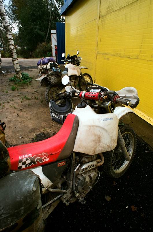

Kopcak
сообщение 19.10.2012, 9:57
матёрый мотоциклист
Сообщений: 3721
Регистрация: 2.2.2011
Мотоцикл: XR-400R 97г.в.
Цитата(Egor1980 @ 19.10.2012, 10:13) *
Вань я думаю радиаторы мешаться будут , а так если есть с чем померять померял бы.
Могу предложить при встрече такой померить.
