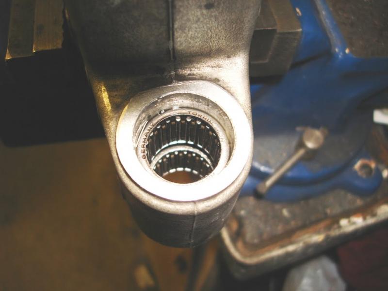

Всем привет. Подскажите пож., кто-нибудь сталкивался с проблемой снятия заднего маятника в XR-ке, а именно вынуть болт, который его крепит?
Я как не пытался не могу снять маятник, может там есть какой-то секрет?

Сашка, тогда купи тимкен... Грят, они лучше))) мне фотку скинешь как они сальниками встанут... ЗЫ: тады не рушь мозг) купи тимкен и усё...Вот держи фотку) от тебя не увидишь)

- - scorpa   Неплохо будет погреть строительным феном.   15.7.2012, 23:17
- - Танкист   дааа((( Комрад, лучше стучать. подшипники, и втулк...   16.7.2012, 8:14

- - qtek109   Если каждый сезон делать ревизию и по состоянию ме...   16.7.2012, 15:46
- - i-denis   Менять подшипники маятника не меняя сальников, это...   16.7.2012, 23:04

- - Ozerman   Ребят, а болт данный держится только на гайке с об...   25.7.2012, 4:49
- - i-denis   Среднестатистически за неделю уже выбивали:) Да ос...   26.7.2012, 23:12

- - домонгол   4ре дня назад столкнулся с той же проблемой.... пр...   15.10.2012, 14:18
- - AcID_hac   Кстати смею предположить что туго выходит ось не т...   15.10.2012, 14:32

- - домонгол   точно,стопорные,да под сальником.... как подлезть ...   17.10.2012, 21:11
- - i-denis   не мучийся - купи аллбалсс ремкомплект и поставь с...   17.10.2012, 21:50

- - домонгол   образовался новый вопрос.... как высадить подшипни...   19.10.2012, 15:58
- - Танкист   Пилите Шура, пилите... Она золотая) ну, ломать не ...   19.10.2012, 16:27
- - i-denis   Берещь две головки - одна больше дыры маятника дру...   19.10.2012, 17:54
- - домонгол   спасибо...симметричные это отлично.... боялся,что ...   19.10.2012, 18:45
|- - astr   На прессе все снимается без плясок с морозильником...   19.10.2012, 22:38

- - car-bon   Чуть поумничаю: Эффективнее морозилки, полить то, ...   20.10.2012, 2:00
- - AcID_hac   car-bon Вставлю свои 5 копеек, еще лучше из углек...   20.10.2012, 7:00
- - i-denis   это конечно все да... но не у всех пресс под рукой...   20.10.2012, 11:05
- - car-bon   Цитата(i-denis @ 20.10.2012, 18:05) ...   20.10.2012, 11:23
- - домонгол   высадил без проблем по совету Дениса,не используя ...   21.10.2012, 12:45

- - Танкист   Сашка, тогда купи тимкен... Грят, они лучше))) мне...   21.10.2012, 13:14
- - домонгол   да ну нафиг лучше.... это старые совдеповские подш...   21.10.2012, 22:13

- - Танкист   "Иголки" сильно у топлены... и мельче. Б...   21.10.2012, 22:36

- - Танкист   Нее, я такие точно бы не поставил... Чувствует моя...   21.10.2012, 22:43
- - домонгол   почему)))) они ничуть не хуже тех,что стояли...они...   21.10.2012, 22:47
- - Танкист   Сашка, смотри как они устроены... Больше подходят ...   21.10.2012, 22:58

- - Танкист   Без сепаратора, они у тебя почем будут работать) п...   21.10.2012, 23:23
- - домонгол   обойма и сепаратор разная хрень.... обойма внешняя...   21.10.2012, 23:28
- - Танкист   Там не так важна рабочая...Вращающие действия как ...   21.10.2012, 23:31
- - домонгол   под этим самым скручиванием ты и имеешь ввиду ту с...   21.10.2012, 23:34

- - jonni baja   у меня в бахе игольчатые подшибники HK2020 20-26-2...   29.3.2013, 7:33

- - Vladimir-Od   Тоже ставил подшипники с магазина. Сальники кстати...   29.3.2013, 19:33
|- - astr   Ставил в маятник НК, но вроде HK2012, они поуже. С...   29.3.2013, 21:17
