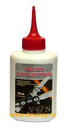

Самый лучший очиститель цепи вот))) Ну, и смазку можно возить вот в такой маслёнке... И нет никаких проблем...ЗЫ: Если цепь мрёт за 3-5тыс/км цепь говно...Или вы по асфальту вообще не ездуны... С сальниками цепь, будит умирать когда им придет писец... Ещё цепь кончает вес, багаж, стиль вождения... Мощность мота. Тоже самое с колодками на Авто... Увидел чел свободную дорогу вырывается с резким отрывом на 500 метров, а там ужо красный...Кстати на фотографии родная цепь... Смотрите на улитку" пробег был уже около сорока...
