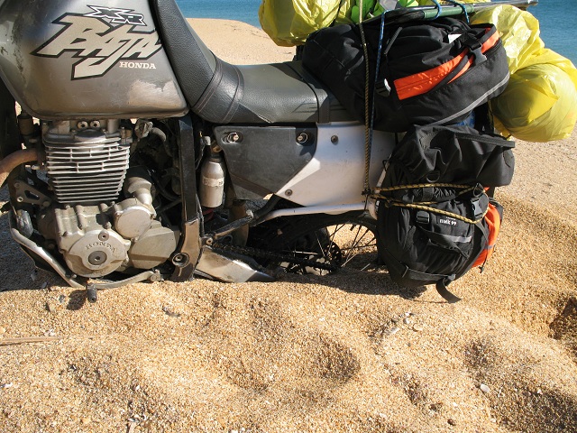

- - Feo   Делал автосмазчик, правда на дорожном мотоцикле, в...   20.10.2017, 0:02
