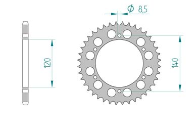

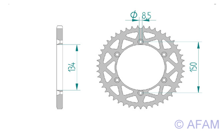

Я почему и не стал брать звезду заднюю от KLX на сайте афама у них чертежи разные звёзд:
1. KLX
2. KL
Вот тогда и меня взяли сомнения, а передняя звёздочка я точно знаю от KLX подходит.

- - iddigital   Я почему и не стал брать звезду заднюю от KLX на с...   27.10.2012, 3:44
|- - kdenisv2007   Цитата(iddigital @ 27.10.2012, 1:44) ... ...   27.10.2012, 7:38
- - skorp777   iddigital , на тех чертежах да, звезды разные. Но ...   27.10.2012, 4:01
