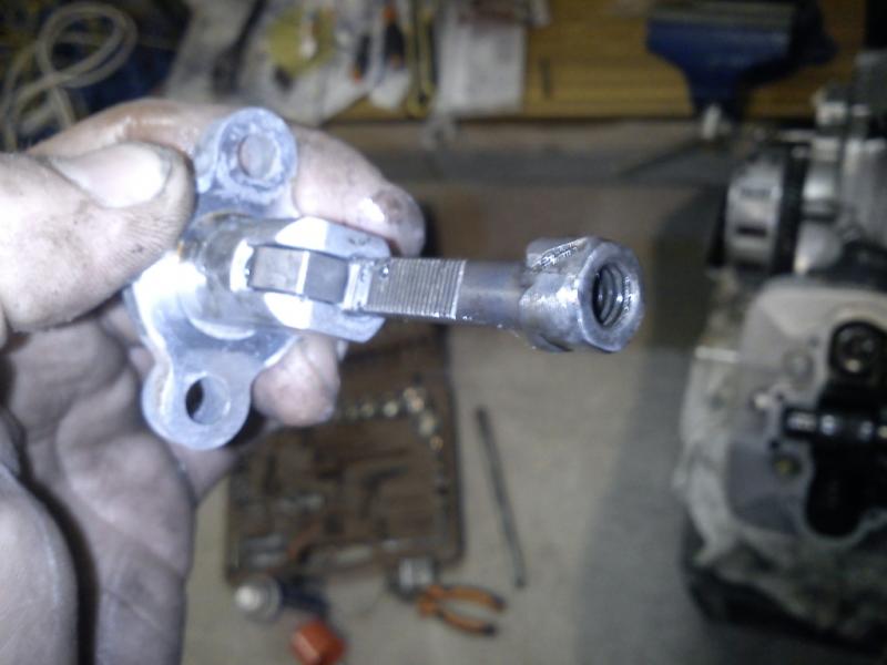

Вобщем сложилась такая ситуация, что пробег мотоцикла близится к 40 000 км (а может и немного больше)
За мотоциклом слежу, технику знаю. Данный движок изучил достаточно хорошо.
И вот на прошлой неделе выяснилось, что хода нятяжителя цепи ГРМ осталось чуть меньше 1мм., и был сделан удлиннитель , увеличивающий пятку натяжителя на 5мм. (переходная втулка, все завальцованно делал раньше на жигули, так что опыт есть)
Просто сейчас хочется ездить, времени мало, в движок лезть менять цепь очень не хочется, хочется залезть туда конкретно осенью.
Цепь пока сильно не шумит. Кто нибудь так делал ? проходит до осени ?(тыщ 5 км ) или же срочно менять цепь ГРМ?

Чтоб немного сильнее натягивал - под пружинку можно шарик от подшипника подложить. Звук у растянутой цепи непередаваемый букавками - но похоже на цокот (если это хоть что-нибудь объясняет smile.gif ) в основном при сбросе газа.
Кстати, по поводу удлиннения штока:
я плакал, когда это увидел. Сюда ведь еще и винтик вкрутить можно, чтоб еще донатянуть biggrin.gif
