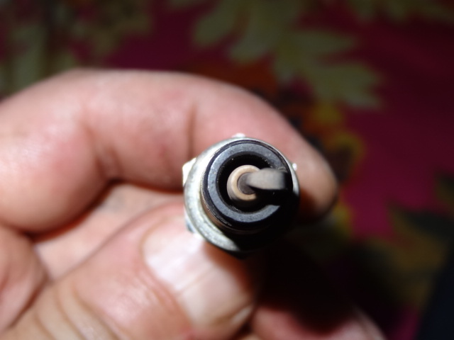

Пока колупаюсь в движке, хочу понять правильно ли карб настроен. Винт качества откручен строго по мануалу на 1,25 об. По прибытии из Японии был 1 оборот. Воздухан помыт и пропитан Валволаном липучим без фанатизма. Движок заводился и работал без нареканий. Выкрученная свеча выглядит так: (фото без вспышки)
то же самое со вспышкой:
Вопрос такой: не богатая ли смесь? Может ли нагар быть результатом износа колец и задубевших маслосьемных колпачков?

Вот у меня после прохвата на рыбалку 15км, асфальт скорость 90-100, 7км, 60-80км/ч и то говорят беднит))

- - serg   Если после холостых - то нормально. Если после хор...   19.11.2012, 22:21
- - SanSanych   Друзья, очень интересует ваше авторитетное мнение....   19.11.2012, 22:22
|- - OttoFrija   Цитата(SanSanych @ 19.11.2012, 23:22) Дру...   19.11.2012, 22:39
|- - SanSanych   Цитата(OttoFrija @ 19.11.2012, 19:39) Ить...   19.11.2012, 22:49
- - Танкист   Вот у меня после прохвата на рыбалку 15км, асфальт...   19.11.2012, 23:10
- - serg   Нет, это вполне нормально. Точнее, не выходит за п...   20.11.2012, 11:19
- - stscat   Цитата(SanSanych @ 19.11.2012, 18:01) От...   20.11.2012, 11:29
- - serg   Цитата(stscat @ 20.11.2012, 12:29) Колпач...   20.11.2012, 13:42
