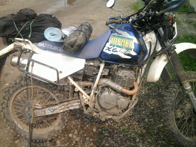

Мысль поменять бак крутилась весь прошлый сезон....
Есть битый бак, холодный гараж, слесарный инструмент и время аж до весны... ))))
Ставить буду как есть, сидуху в том числе (она поднимется для меня не критично).
Под седлом будет место под ключи и всё такое...
Основная цель сделать дешево и с возможностью вернуть как было.
Есть надежда что получится, потому как пока серьезных затыов непредвидится...
(Бак хотя и струдом но влез на раму, длинны тросиков газа хватает даже с проставками руля 10 см, крышка бака подошла от старого)
P.S Мотак слегка нечистый поэтому особо впечатлительных просьба смотреть одним глазом (сам непойму осенью казалься более менее чистым или привыкаешь к грязи к концу сезона) crazy.gif
Это пока набросок... )))Прикрепленное изображение
Новый бак на раму не заходил, пришлось спилить немного с боковых упоров фиксации бака...Прикрепленное изображение
Места посадки нового бака чутка не совпали, пришлось срубить... (Надеюсь припаяные в другом месте будут держать..) Прикрепленное изображение
Примерил щиток (предположительно отражатель тепла) и так как проводка чутка коротковата или мерзлая и не гнется пришлось отрезать )))) Спокойно... всего лишь кусочек щитка... Прикрепленное изображение
Если оставить родную резинку-амортизатор (на щитке) то бак будет немного завален в перед и бензин не будет стекать до конца... Сделал другую резинку из авто отбойника. Резина немного жесче, но пойдет... Прикрепленное изображение
Ну и крепеж бака, из листа железа (2мм)...
Вертикальные пластины будут крепиться хомутами из того же железа за раму... для жесткости.
Еще пришлось опустить на 1 см крепеж тросиков газа... в бензокраник упирался.
Впереди головняк ))) установка сиденья... зато под ним не мало полезного места.
Разместил основные фотки... есть и другие с разных ракурсов..
Макос
сообщение 20.11.2012, 9:16
Сообщений: 637
Регистрация: 30.5.2009
Васюган.
Установкой бака доволен... Запас хода, просто песня... + кикстартер

- - Макос   Ну вот бак установил.... Седло передней част...   19.4.2012, 16:29

- - Макос   Сезон позади... Установкой бака доволен... Запас...   20.11.2012, 9:16
