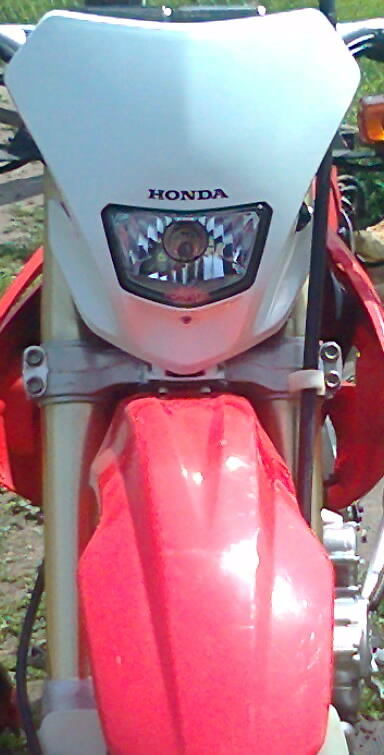

Спросил спец по храм)) Денис, отличий по лампе нет... А по внешнему виду и "рефлектору стекло", есть. Хоть ты и говоришь что по свечению" отличатся не будут... Я тут с тобой не согласен))Вот глянь на мою...

- - [sg]   свет у них у всех - фонарики. После джебеля. Ночью...   6.2.2012, 23:00
|- - Танкист   Цитата([sg] @ 6.2.2012, 20:00) с...   6.2.2012, 23:19
- - serg   Фары надо сравнивать, поставив два мота рядом. Всё...   7.2.2012, 7:24
|- - Танкист   Цитата(serg @ 7.2.2012, 4:24) Фары надо с...   7.2.2012, 8:25
- - serg   Да, маленькие фары тоже отличаются. И на XR, и на ...   7.2.2012, 8:29
- - i-denis   Господа, вы забываете что галогеновая лампочка не ...   7.2.2012, 8:53
|- - AleXandeR   Цитата(i-denis @ 7.2.2012, 5:53) Гос...   6.10.2014, 11:47
- - Танкист   ДЕНИС, привет! мот полный сток, ежу на нем два...   7.2.2012, 9:07
- - i-denis   Русским языком написал же. форма рассеивателя не н...   7.2.2012, 10:14

- - Дед Мазай   хоть и не в тему, но: у джебеля те же 35 ватт в фа...   20.11.2012, 22:43
|- - Танкист   Цитата(Дед Мазай @ 20.11.2012, 19:43) хот...   20.11.2012, 22:51
|- - Дед Мазай   Цитата(Танкист @ 20.11.2012, 19:51) Нет. ...   21.11.2012, 16:13
- - i-denis   А в чем кстати в фарах различие у 04,06,07, 08 год...   21.11.2012, 12:04
- - Танкист   Спросил спец по храм)) Денис, отличий по лампе нет...   21.11.2012, 12:13
- - car-bon   Цитата(Танкист @ 21.11.2012, 19:13) Вот г...   21.11.2012, 12:18
|- - Танкист   Цитата(car-bon @ 21.11.2012, 9:18) Р...   21.11.2012, 12:24
- - Свой в доску   С Танкистом полностью согласен-свет на Xr250 очень...   3.4.2013, 10:28
- - i-denis   Внизу в пробках под резиновыми колпачками стоят ре...   3.4.2013, 23:05
