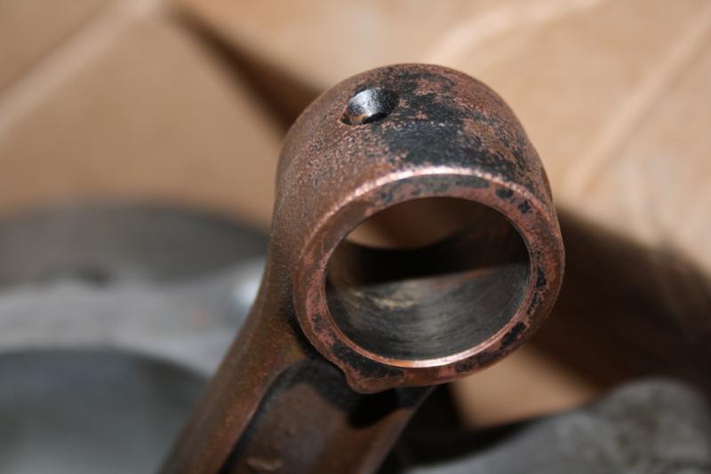

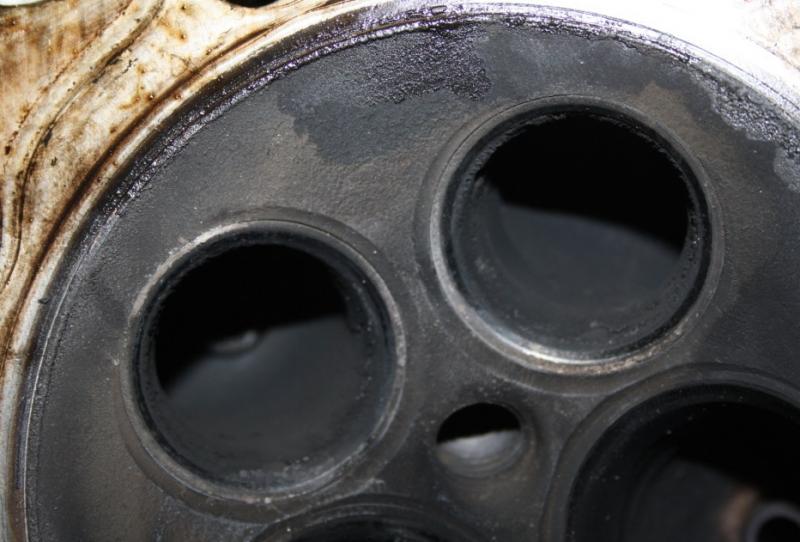

Имеется ушатанный двигатель (серьееееееезно ушатанный) XR650L, по запчастям на мегазипе в районе 100 тыров вылезет.
В общем ищу двигатель в сборе или множество запчастей на него (гильза, головка, поршень, колено).
Еси есть возможность поделитесь контактами, буду искать людей и пытаться починить мотак.

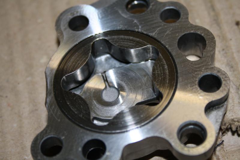

Разобрал маслонасос, все размеры по мануалу в пределах нормы, хотя риски имеються.
Фото двигателя.

- - kserv   Разобрал маслонасос, все размеры по мануалу в пред...   22.11.2012, 13:12

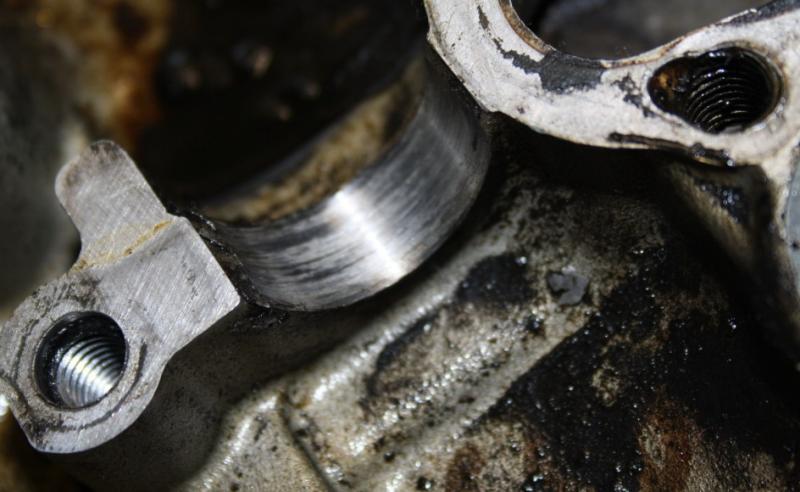

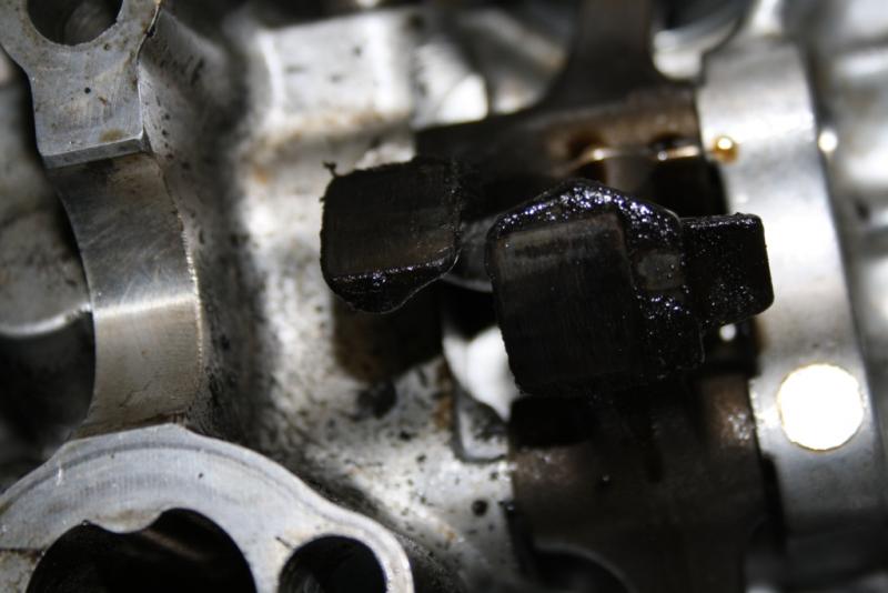

- - kserv   При сборке двигателя появился непонятный момент, р...   22.4.2013, 6:03
- - i-denis   да, там используется свободная посадка. фиксатор в...   22.4.2013, 7:37
- - kserv   Мотор угорели до меня ишо в америке, я даже тему с...   22.4.2013, 9:01

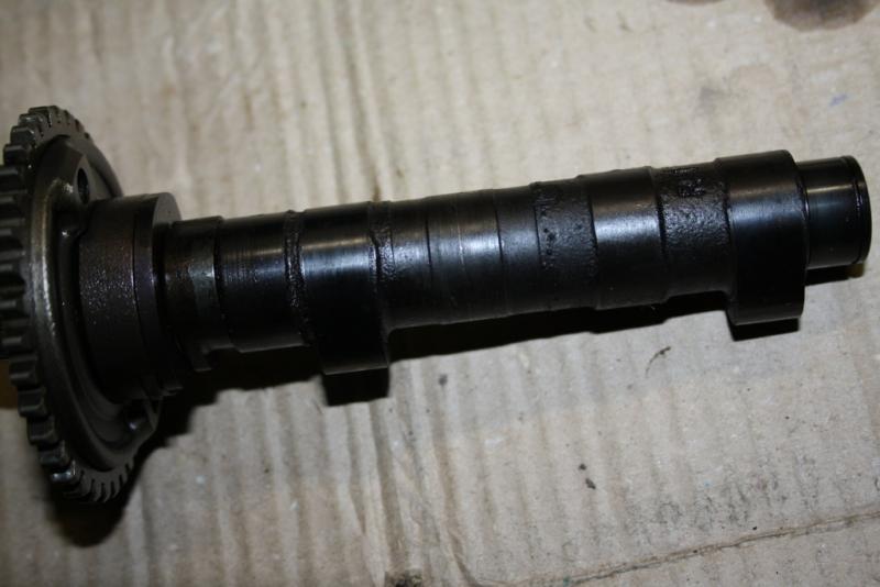

- - kserv   Я так понял ставить подшипники на распредвал и все...   22.4.2013, 11:55
- - i-denis   ты вообще читаешь что тебе пишут? Цитата(i-d...   22.4.2013, 12:02
- - kserv   Да, но зазор который видно на глаз это не сотки на...   22.4.2013, 12:06
- - i-denis   у тебя распред новый?- новый, подшипники новые?-но...   22.4.2013, 12:09
- - kserv   Подшипники из японии с оригинальными номерами в ро...   22.4.2013, 12:40
