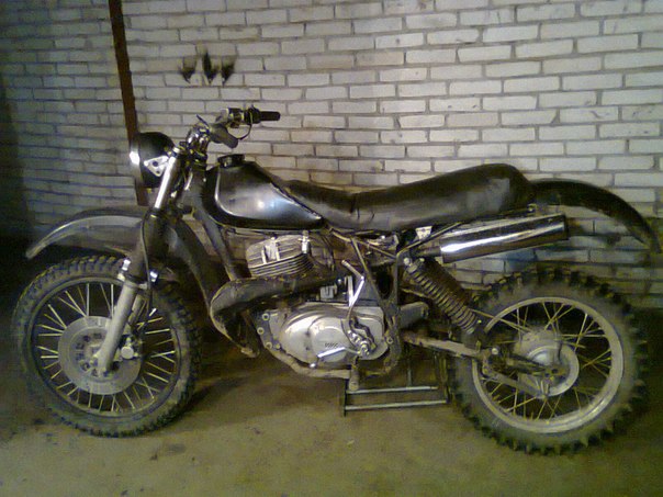

Всем привет!
С другом решили сделать кросс-колхозы.
После постройки выяснилось, что на моём мотце задок легче передка ~ на 10кг (65-зад/75-перед)
У друга же наоборот - передок легче задка ~ на 10 кг (70-зад/60-перед)
Вопрос: какая же развесовка наиболее оптимальна?
MotorHead
сообщение 25.11.2012, 20:52
Сообщений: 40
Регистрация: 11.5.2011
Мотоцикл: Honda Transalp 400
Собран из доступных запчастей, мотор от Иж-П5.
база - 1545 мм
дорожный просвет - 310 мм
вес - 140 кг

- - Танкист   Мот то, какой? С трансляпа замутили Кидай фотку.....   25.11.2012, 19:57
- - newone   Вот тебе развесковка от CRM250AR, дальше думай сам...   25.11.2012, 20:31
- - MotorHead   Это отдельная ветвь эволюции. Кросс-колхоз Собран...   25.11.2012, 20:52
- - Танкист   Прикольно) Мотор, хорош для постройки траХтор... Н...   25.11.2012, 21:19
- - MotorHead   Рама от К-15, амморты так стоят в стоке Кстати до...   25.11.2012, 21:32
- - metallizer   имхо, ежели через разного рода бревна ползать, то ...   25.11.2012, 21:36
- - Танкист   По развесовке не скажу... Не в теме) Мотор сее апп...   25.11.2012, 21:44
- - shevard   Полагаю, что можно укоротить задний маятник. Поэкс...   26.11.2012, 6:57

- - Leksey   Можно по развесовке. Заднее крыло еще удлинить.   26.11.2012, 10:56
- - MotorHead   ну нафлудили! по теме практически ничего не на...   26.11.2012, 16:51

- - G_A   Развесовка в идеале 50/50, а дальше меняешь по сит...   26.11.2012, 20:58
- - shevard   Сделал файл, для наглядности как меняется развесов...   27.11.2012, 1:44
- - MotorHead   Мне сейчас надо либо маятник укорачивать на 10 см ...   17.12.2012, 21:22

- - MotorHead   Мотик простоял почти год, раздобыл передок от ЧеЗе...   21.11.2013, 22:12
|- - MotorHead   Цитата(MotorHead @ 21.11.2013, 20:12) Мот...   27.11.2013, 21:25
- - MotorHead   вот что вышло) два   8.12.2013, 18:43
- - металлург   на заднее встает?   8.12.2013, 18:55
- - MotorHead   да, на заднее встаёт, ещё и стоппи делает!   8.12.2013, 19:55
