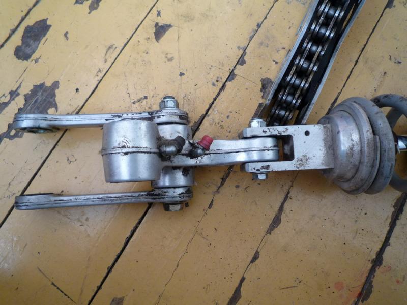

есть задумка-т.к ось маятника полая,хочу в один(а может и с двух концов оси) врезать тавотницу для шприцевания.только вот придется сверлить каналы в районе подшипов.гложат только сомнения по поводу ломучести оси,как такая операция скажется на оси?у кого какие будут соображения по этому вопросу?
также хочу и с треугольником прогрессии придумать такой девайс. вообщем слушаю все "за" и "против" Полезно:

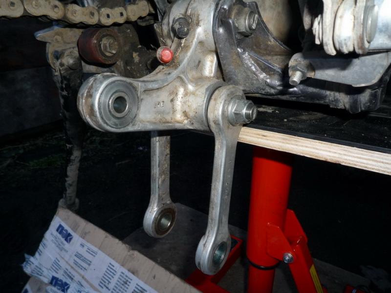

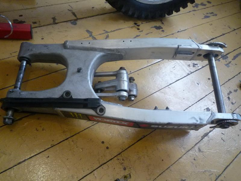

Kardan тавотница в ось маятника 28.9.2012, 9:33
Ilia1000 Тавотницы на ДРЗ400 стоят не на оси ,а на маятнике... 28.9.2012, 16:04
Kardan Цитата(Ilia1000 @ 28.9.2012, 16:04) Тавот... 30.9.2012, 9:34
Andy-XLR Цитата(Kardan @ 30.9.2012, 7:34) к сожале... 3.12.2012, 1:35
Kardan вот пасиба!!! 4.12.2012, 8:25
shevard У тебя сезон длинный тебе может это и надо. А я вс... 4.12.2012, 8:59
i-denis Не знаю - каждому свое конечно, но я так и остаюсь... 4.12.2012, 23:19
Kardan Цитата(i-denis @ 4.12.2012, 23:19) Н... 5.12.2012, 6:36![]() ![]() |
