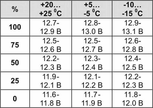

Цитата(mv @ 5.12.2012, 21:29) *
ну вот опять снял его.... щас померил напругу - 12,21
mv , вообще то с таким напряжением- это почти севший аккум.
Вот таблица для определения степени заряженности АКБ в зависимости от напряжения. Только машина или должна быть заглушена несколько часов назад, или включить фары на секунд 20-30 для снятия поверхностного заряда.
