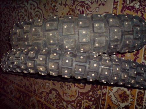

Мот брал в мырмо)))- идеальное состояние было! Только вот не посмотрел фильтр воздушный(рассыпался) при покупке. Бензина залили в бак зато)).
Первое время я пытался др удержать при падениях, суставы ног и рук и мышцы спины побаливали. Боялся что отломится ченить на моте(там не чему ломаться). Сейчас бросаю его, не боюсь. Катаю зимой по тропкам на шиповке автошипом и по асфальту.
