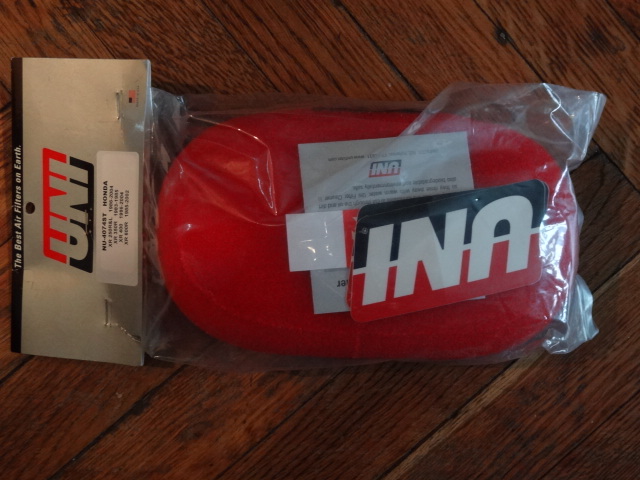

- - Raven   Фильтр Уни. Красненький поролоновый за 30 баксов. ...   23.9.2014, 0:04
|- - Танкист   Цитата(Raven @ 22.9.2014, 21:04) Как прид...   25.9.2014, 22:12
|- - Andy-XLR   Цитата(Raven @ 22.9.2014, 21:04) Фильтр У...   26.9.2014, 23:18
|- - Танкист   Цитата(Andy-XLR @ 26.9.2014, 20:18) ...   26.9.2014, 23:26
|- - Andy-XLR   Цитата(Танкист @ 26.9.2014, 20:26) Это до...   27.9.2014, 1:25
|- - Танкист   Цитата(Andy-XLR @ 26.9.2014, 22:25) ...   28.9.2014, 10:09
- - Raven   Еще не натянул. Не понравица - куплю твин аир.   25.9.2014, 23:31
