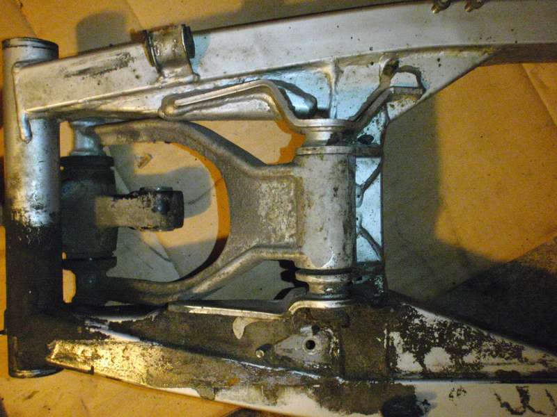

Снизу болтается в шаре прогрессии, болтается прилично, что с этим можно сделать?

такого люфта у меня нет. нашел причину возможного поперечного, правда он в сборе вообще не прощупывается, а в разобранном виде:
![]() уже чистое, разобранное и смазанное всё. так вот в середине "вилка" по болту ходит миллиметра на 2-3 вдоль болта. болтанки в других плоскостях совсем нет. заглушек снаружи как видно тоже нет тут. думаю прям с этой частью до РТИ магазина доехать и подобрать сальники или какие-нибудь уплотнительные кольца. у кого какой опыт? -------------------- пусть будет счастье, для всех, даром. и пусть никто не уйдет обиженным!

Erethizon Цитата(Erethizon @ 23.12.2012, 12:02) так... 26.12.2012, 12:06
MAXYT Цитата(Erethizon @ 26.12.2012, 9:06) купи... 26.12.2012, 15:21
Erethizon Цитата(MAXYT @ 26.12.2012, 12:21) Думаю ч... 26.12.2012, 20:53
MAXYT Тоже недавно мазал, люфт в том месте тоже есть, ду... 23.12.2012, 19:20

astr Если подвеска стучит - шарнирный подшипник лучше п... 24.12.2012, 23:56
MAXYT Цитата(ЧеГевара @ 24.12.2012, 20:11) MAXY... 25.12.2012, 10:40
astr Цитата(MAXYT @ 25.12.2012, 11:40) Я брал ... 25.12.2012, 12:36
MAXYT Цитата(astr @ 25.12.2012, 9:36) Значит ес... 25.12.2012, 20:15![]() ![]() |
