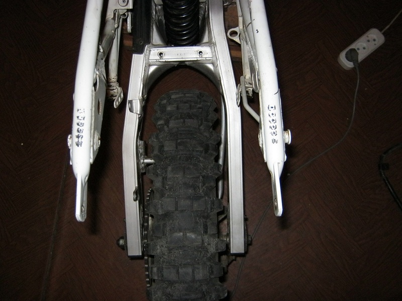

Обод переспицевать на более широкий, не? Там сильно-то широкое колесо не влезет.
Фотка с резиной 100/100-18, ось максимально оттянута назад.

serg Вот и я про то же. В 250-ку без вопросов влезает 1... 24.12.2012, 17:55

vinson66 Можно ведь еще пойти путем топикстартера, но сомне... 24.12.2012, 20:49
Leksey Цитата(vinson66 @ 24.12.2012, 15:39) Осно... 24.12.2012, 23:18
serg Цитата(Leksey @ 25.12.2012, 0:18) Я вообщ... 25.12.2012, 6:51
Leksey Ну ступица и обод ясно. Мне показалось, что вы не ... 25.12.2012, 9:02
serg А в барабанном тормозе не вопрос, если 250-е колес... 25.12.2012, 9:58
Leksey Дак ради дисковых тормозов же и менять предлагают.... 25.12.2012, 11:54
vinson66 Цитата(Leksey @ 25.12.2012, 11:54) Мне во... 25.12.2012, 19:55
LoneWolfRU Да и барабанный тормоз очень даже не плох по сравн... 25.12.2012, 20:18
