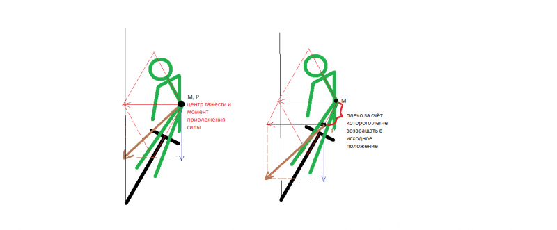

Вставить ник Цитата Из: tallinn
Мотоцикл: KTM 350 SX F
вот примерный рисунок. лень рисовать, но если перенести центр тяжести выше, то просто уменьшиться угол наклона велосипедиста т.е. балансировать тяжелее.
думаю нет смысла расматривать в движении. тогда слишком много надо учитывать. как центробежную силу, сопротивление к движению, прилагаемую силу, гироскопический момент колеса, угол поворота вилки и тд и тп. короче дебри. а так беседа может мягко перейти к "голкиперу и варатарю" smile.gif

- - oaitman   равновесие на велике зависит насколько смещена (вы...   29.12.2012, 16:25
- - далекоездячий   мне кажется что ценр масс должен находиться ближе ...   29.12.2012, 18:16
- - oaitman   вот примерный рисунок. лень рисовать, но если пере...   29.12.2012, 19:29
