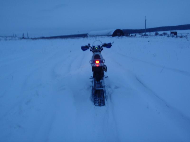

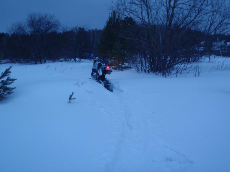

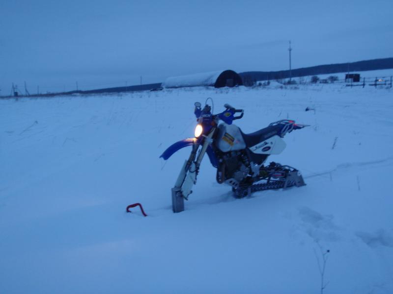

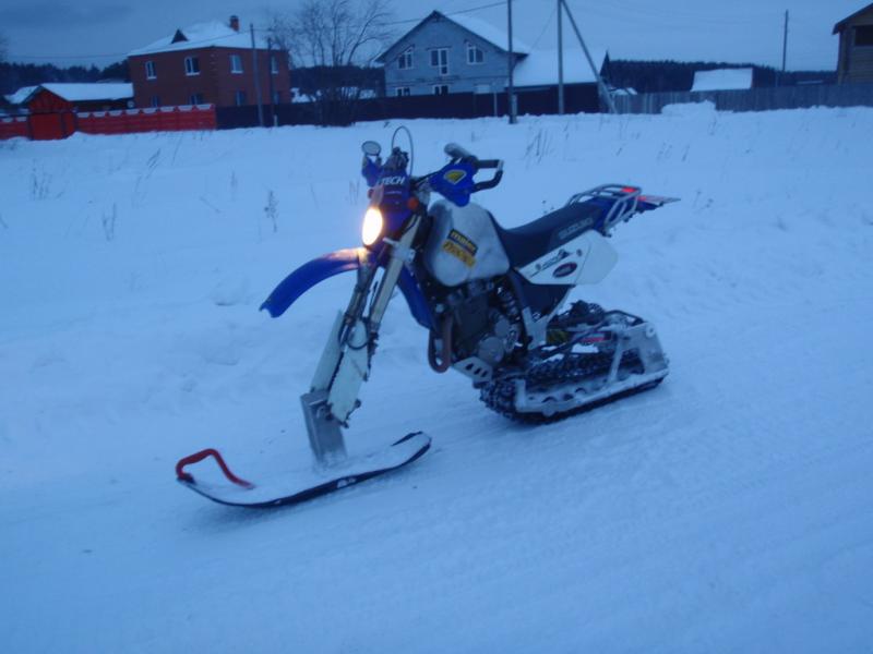

Пардоньте за опоздание с отчетом, были тех. заморочки. Вроде решились, время покажет))
Спустя 2 года эта штука поехала
По пухляку едет уверенно, управляемость адекватная действиям
Видео выложу после 2-го числа, когда прибудет модератор тест драйвер. Его и заснимем)
По полю, где снегу 30-40см, при наборе скорости на первых трех передачах потеря мощности почти не чувствуется.
Самое главное проходимость вполне достойная, не снежик утилитарный конечно))
