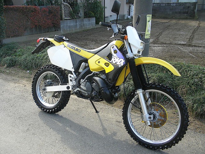

m@x
сообщение 9.1.2013, 22:31
Сообщений: 828
Регистрация: 4.3.2010
Вставить ник Цитата Из: Orsk
Мотоцикл: DR650SEK1, GSX-R1000K6,
TA XL700V'07, CRF1000L'18
на фото простая "S"-ка, только бак и выхлоп тюненный, это из видимого
интересно какой карбюратор стоит, какие жиклёры?
по поводу "для дорог общего пользования" - который шёл в штаты не знаю, как там с допусками

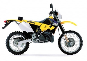

а вот для Австралии и других стран делался 51 сильный RMX со всем обвесом, кстати фиши(RMX250-SW/SX) на него есть на мегазипе 98/99 г.в.
этот RMX, логическое продолжение модели PJ13A(двиг. J116) - идёт под обозначением SJ14A c двигателем J118
вот фото, правда качество не очень
он легче обычного RMXа - масса 108кг
а вот такого же 98 года выпуска простая "S"-ка
