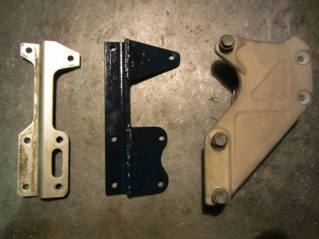

Столкнулся с тем что 6 передача вообще практически бесполезна (включаю и только теряю скорость) если задняя звезда на 44 , если на 49, то еще как-то можно 6-й передачей пользоваться, передняя звезда по-моему стандартная на 13 или 14.

- - Василий-КП   У меня вопрос по задней звезде: какое максимальное...   24.9.2012, 15:42

- - serg   Под ловушку можно по месту изобразить проставку на...   24.9.2012, 15:53
|- - Василий-КП   Цитата(serg @ 24.9.2012, 12:53) Под ловуш...   25.9.2012, 7:49
- - serg   Цитата(Василий-КП @ 25.9.2012, 8:49)...   25.9.2012, 11:42
- - Василий-КП   Тогда подскажите, где взять звезду побольше на мой...   25.9.2012, 15:37
- - riderr   У меня на DR-250S звезды 13-49, ловушка цепи штатн...   27.9.2012, 13:42
- - Василий-КП   Можно и переднюю звезду уменьшать, но это может пр...   27.9.2012, 15:20

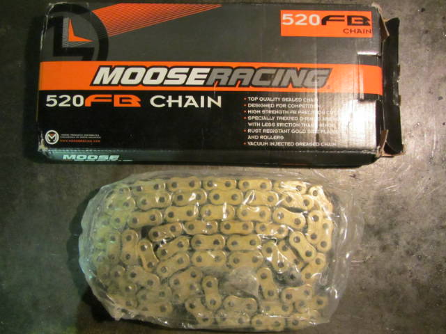

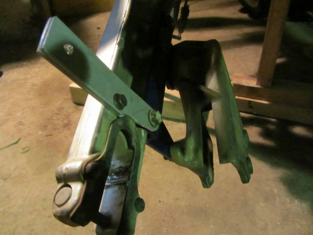

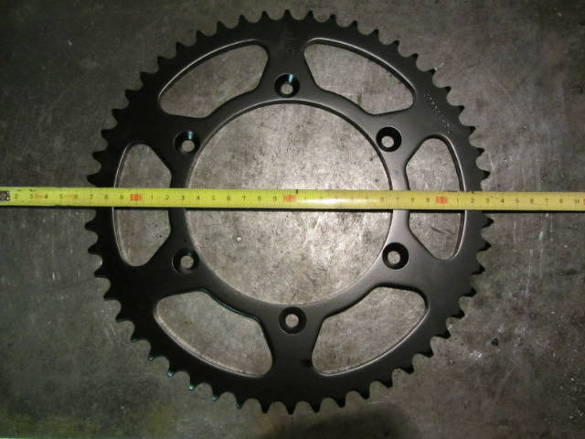

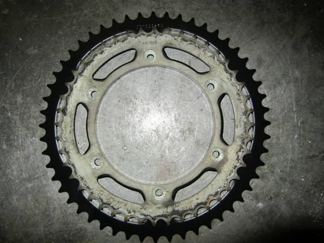

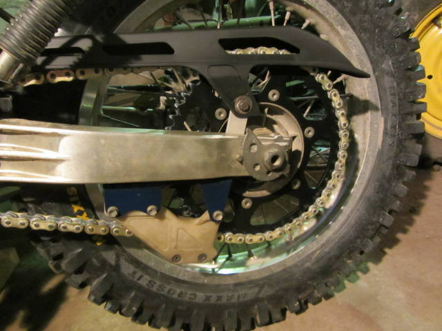

- - Василий-КП   Вот я и поменял передаточное число. Было 13/44, ст...   14.1.2013, 14:38

- - Василий-КП   Зимняя дорога не позволяет оказаться на заднем кол...   15.1.2013, 8:43
- - Василий-КП   Метод расчета длины цепи. Может кому пригодится, ц...   16.1.2013, 10:19
