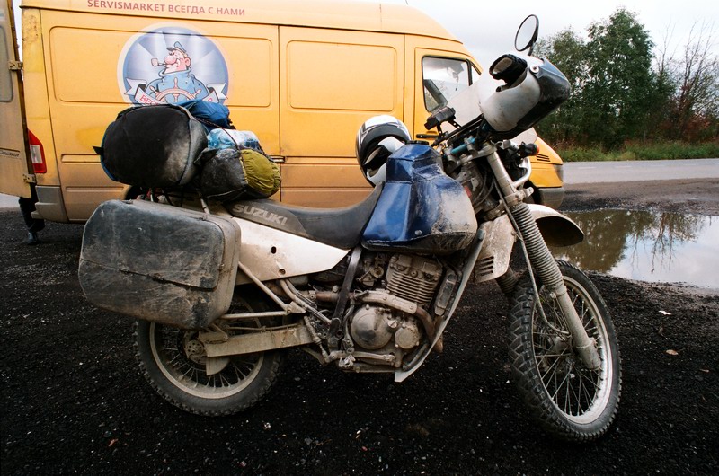

Делюсь собственными соображениями .Довел свой крысиный бак до логического завершения , теперь конструкция видется законченой.Б ак прибавил в обьеме , теперь он почти тридцать.
вес 6.5 килограм получился . Родной весит 4 кг примерно. Коленкам не мешает , мне удобно . Осталось покрасить кистью . Для местных покатушек использую стандартный бак , этот только для походов. В передней части приливов думаю установить диодные фонари .

Цитата(далекоездячий @ 15.1.2013, 0:03) *
ПЕрвая версия получилась на 26 литров
осмелюсь запалить предыдущую версию в натуре:
Цитата(Танкист @ 15.1.2013, 0:05) *
ЗЫ: Василий, теперь сума сойдет))) Бак-то, жирней...
жирней, но мой ум холоден: он металлический и главное - уродский (меня очень напрягает верхняя часть)). это вам "ехать", а мне - "шашечки"))) но я прекрасно понимаю, что кому-то пофиг как выглядит, главное - функционал. да и вкусы у всех разные. ко мне вон XAPOHыч подошёл и говорит типа "а бак у тебя уродский $&#!"))
Цитата(далекоездячий @ 15.1.2013, 0:18) *
предлагал название баку" Упырь".)))
да, реально ты зря его устюртом назвал. потом кто-нить украдёт у тебя брэнд "упырь" и будешь жалеть.
сообщение 15.1.2013, 21:29
Опасаюсь я Василий, тут нечистой силой попахивает , нам неможно)))
Цитата(abrazive @ 15.1.2013, 16:50) *
внутри чем нибудь обрабатывал чтобы швы не ржавели? для себя бы швы убрал бы. good.gif
забил на это, опасная каррозия возникнет только если бак хранить с небольшим количеством воды без движения пару лет . Это у меня уже третий бак подобной конструкции, раньше пробовал использовать корабельный сурик для покрытия изнутри , но практика показала что это не нужно при бережном отношении.
Цитата(Варион @ 15.1.2013, 16:51) *
Где такой бак может пригодиться? В монголии?
в монголии пока не был не знаю , а вот в казахстане и на кольском необходим.
Да и на асфальте приятно в дальняке , когда заправляться надо всего один раз в день.
,а для местных покатушек раз в месяц.
сообщение 16.1.2013, 9:25
так я же писал уже в первом посте , что бак только для походов , для местных покатушек стандартный джебеловский бак есть .
Цитата(helter_skelter @ 16.1.2013, 0:00) *
шлем дарта вейдера, вот как это называется.
не, это теперь называется УСТЮРТ)))
