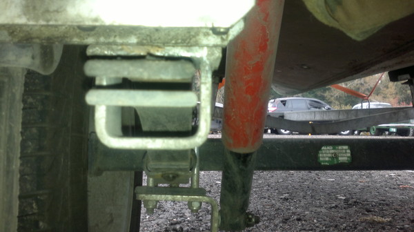

- - mv   Ребята. Такой вопрос. прицеп 2000гв. НО НЕ ЕЗДИЛ В...   16.2.2013, 18:32
|- - ivanemelin   Цитата(mv @ 16.2.2013, 19:32) Ребята. Так...   16.2.2013, 19:30
|- - OttoFrija   Цитата(mv @ 16.2.2013, 19:32) ... Или над...   16.2.2013, 19:38
- - Сhestar   цвет красивый,у ступицы свое мнение в конусных мен...   16.2.2013, 18:42
- - mv   отмывать все лень(   16.2.2013, 19:08
|- - металлург   Цитата(mv @ 16.2.2013, 16:08) отмывать вс...   27.2.2013, 17:31
- - Сhestar   обана,планетарка от МАЗа?   16.2.2013, 19:18
- - mv   ее керехром отбить можно) а эту ковырять всю... Ч...   16.2.2013, 19:29
- - Сhestar   mv теперь Вы ерничаити иногда мот на прицепе комф...   16.2.2013, 19:34
- - Leksey   На крышечке "алко" написано, а оно не по...   16.2.2013, 20:01
- - Сhestar   одна весчь лучше со временем,вино вино не люблю,вр...   16.2.2013, 20:08
- - Leksey   Ну дак давайте теорию. А то черт его знает, кто ту...   16.2.2013, 20:22
- - mv   Вот еще ответы)) Я бы даже не заморачивался. Сма...   16.2.2013, 20:32
- - Сhestar   для себя реши,не пихло ведь перебираешь а впроче...   16.2.2013, 20:43
