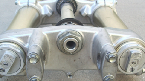

сообщение 27.1.2013, 9:49
Сообщений: 602
Регистрация: 28.12.2011
Мотоцикл: - квадр СФ-500 husqvarna tr650
Краткий промежуточный отчет ( если мона так выразиться)
Вилку от РМикс , что на фото в предъидущем посте, заказать не удалось -ее уже выкупили, впрочем как и пять других выбранных мною вариантов от РМзет и РэМ.
Выяснилось, что в зимний период вилки в сборе по цене 190 -250 $ (bay it now) скупаются как жареные пирожки.... ажиотаж блин.
Удалось выкупить вилку RM-125-250 2002 года. за 220$
Подшипники рулевой оси, что на ДР650се (2003) что на РМ (2002) одинаковы 30х52х16, кронштейн-скоба суппорта на ДР и на РМ одна и та же деталь (№ 59350-13Е00-000)
