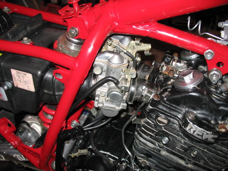

Скажите, снятие карбюратора с Бахи действительно так гемморойно? Или я не знаю каких-то секретов и способов снятия. Мне пришлось поднимать хвостовую часть рамы, глушитель с коллектором снял, соединяющий карб с двигателем парубок и маслянные трубки. Пол мотоцикла разобрал!!!

- - Basil   Отсоедини все тросики с карба и шланги тоже. Рассл...   10.2.2013, 16:40

- - Sergey_S   Приветствую! Вчера ставил на место хвост после...   11.2.2013, 12:54
