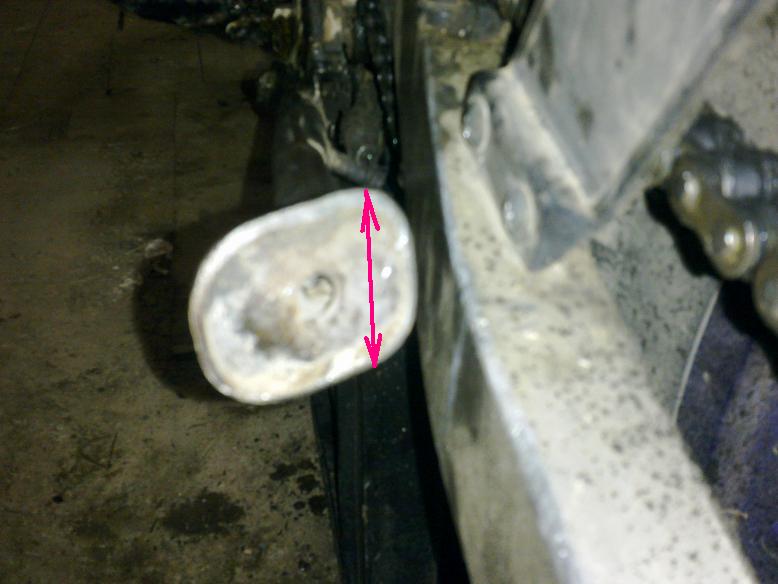

- - Astian   А может кто измерить расстояние от болта крепления...   31.3.2013, 13:24
|- - Варион   Цитата(Astian @ 31.3.2013, 17:24) А может...   31.3.2013, 16:30
- - Глеб   Купив мотоцикл сразу подпилил пятку, но сегодня об...   15.5.2013, 14:30
|- - alexandr.volkomorov   Прошу фото в студию расстояния между подножкой и м...   16.5.2013, 7:52

- - Глеб   Прошу прощения за долгий ответ по поводу расстояни...   17.5.2013, 18:34
- - Сhestar   Глеб закругли углы спила   18.5.2013, 4:07
